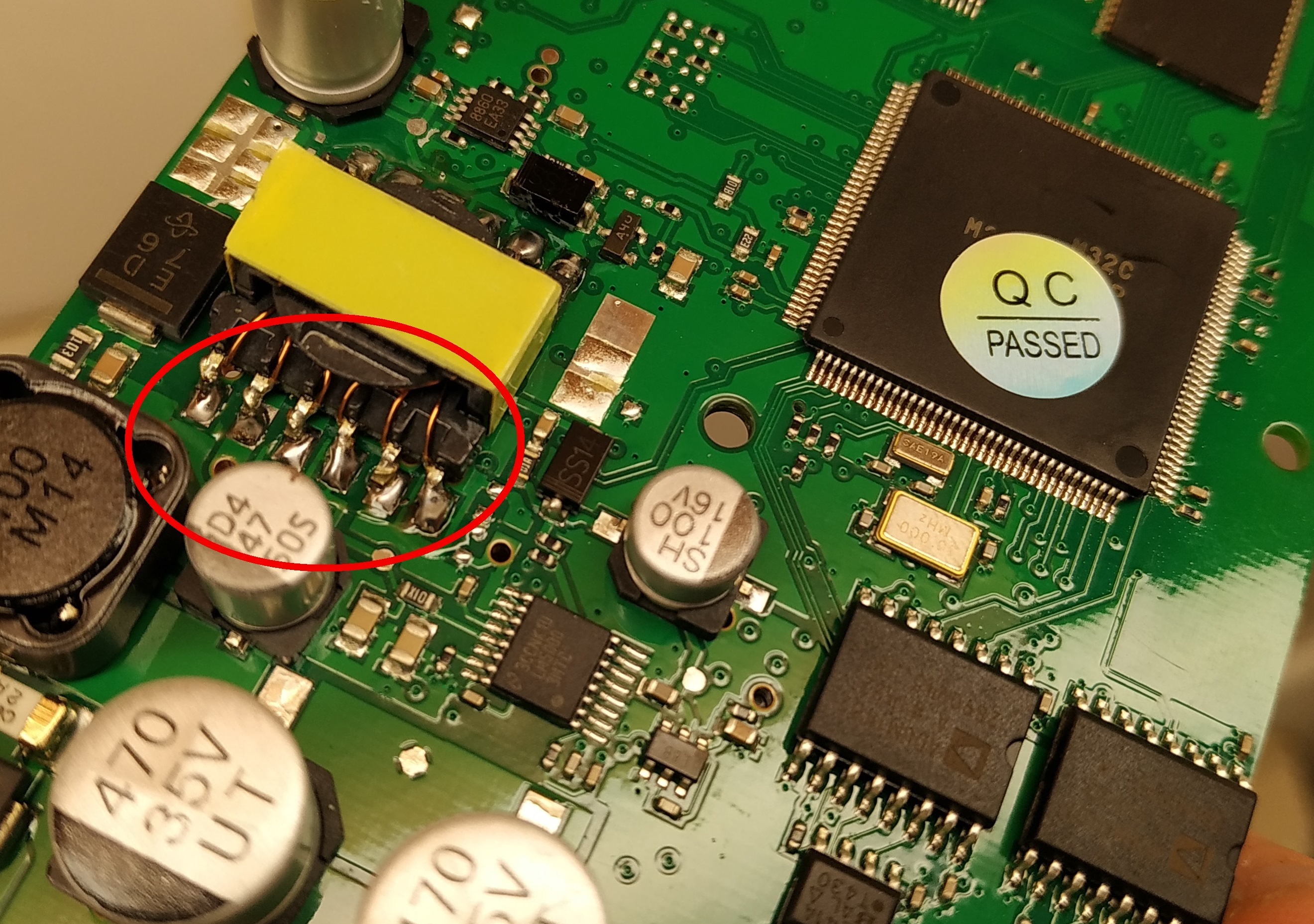

Так в том то и дело, что ни при подключении к компьютеру, ни при подключении к OBD, ни при подключении внешнего питания, аппарат не подаёт признаков жизни. Следовательно, три разных провода немогли одновременно выйти из строя.

При внешнем осмотре платы, было замечено 3 непропаянных должным образом контакта на трансформаторе/катушке.
Пропаял контакты, подал +12V, DICE сразу замигал светодиодами.
VIDA увидела DICE без проблем, к машине так же подключился и считал параметры правильно.
