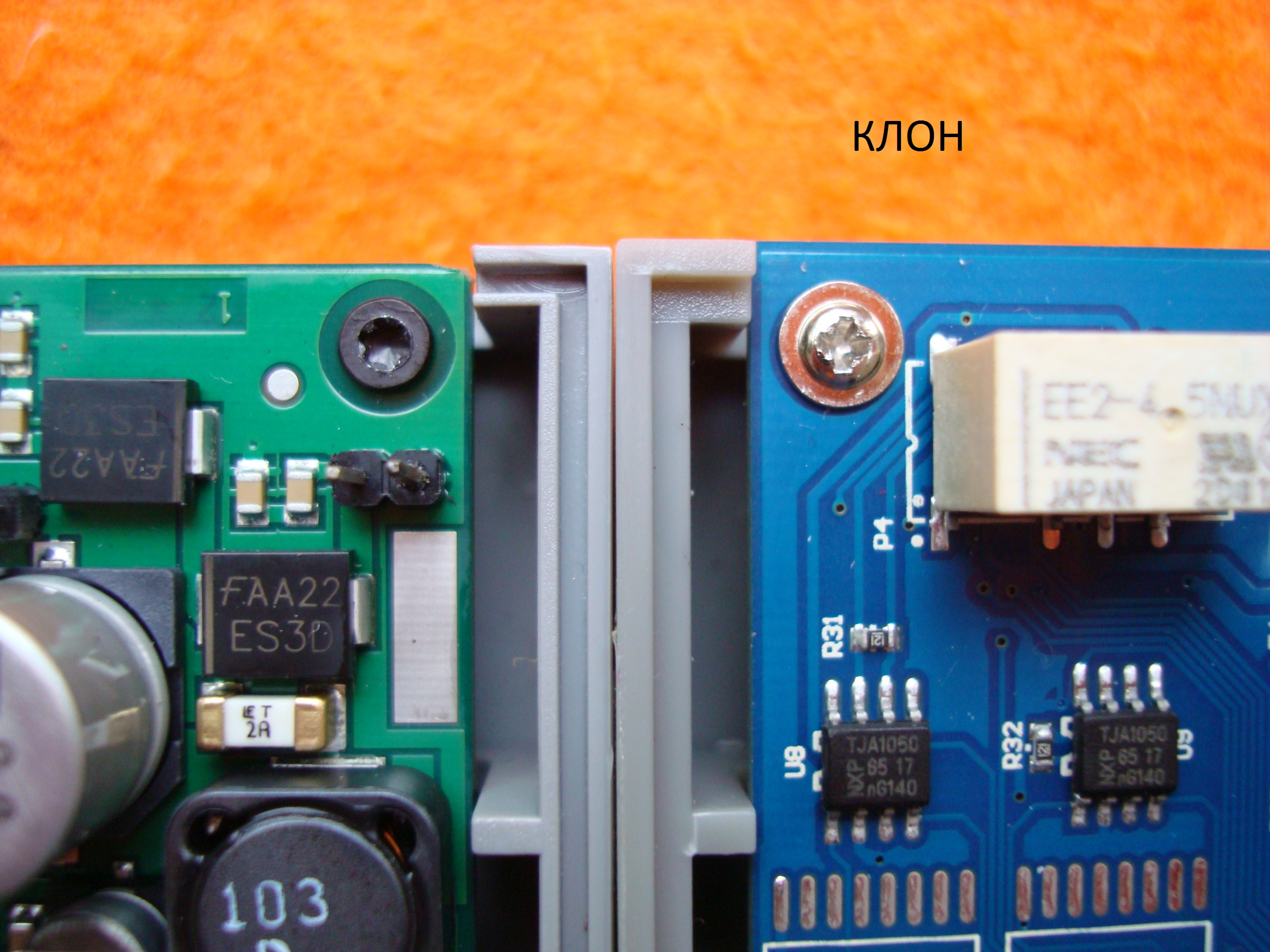

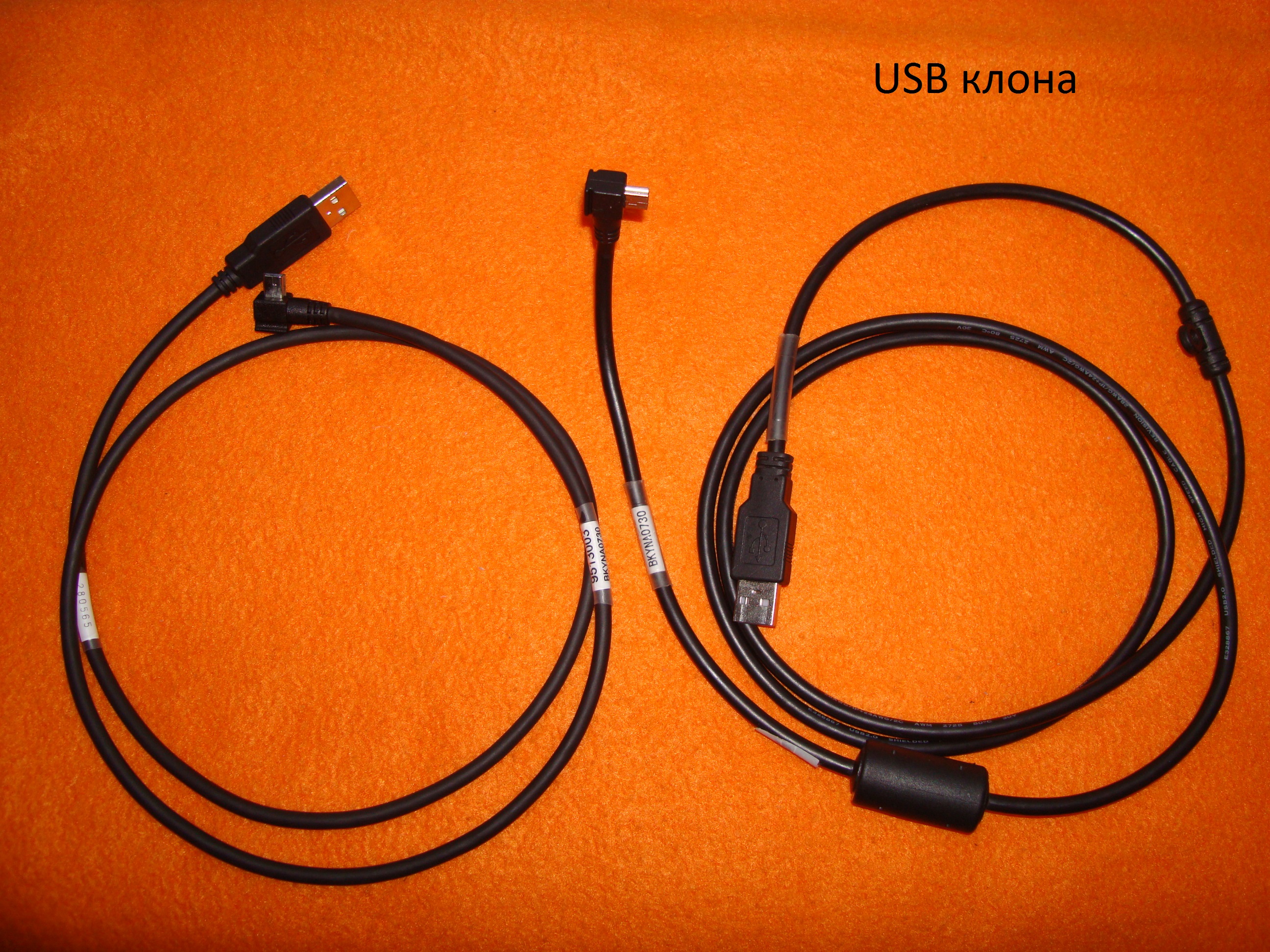

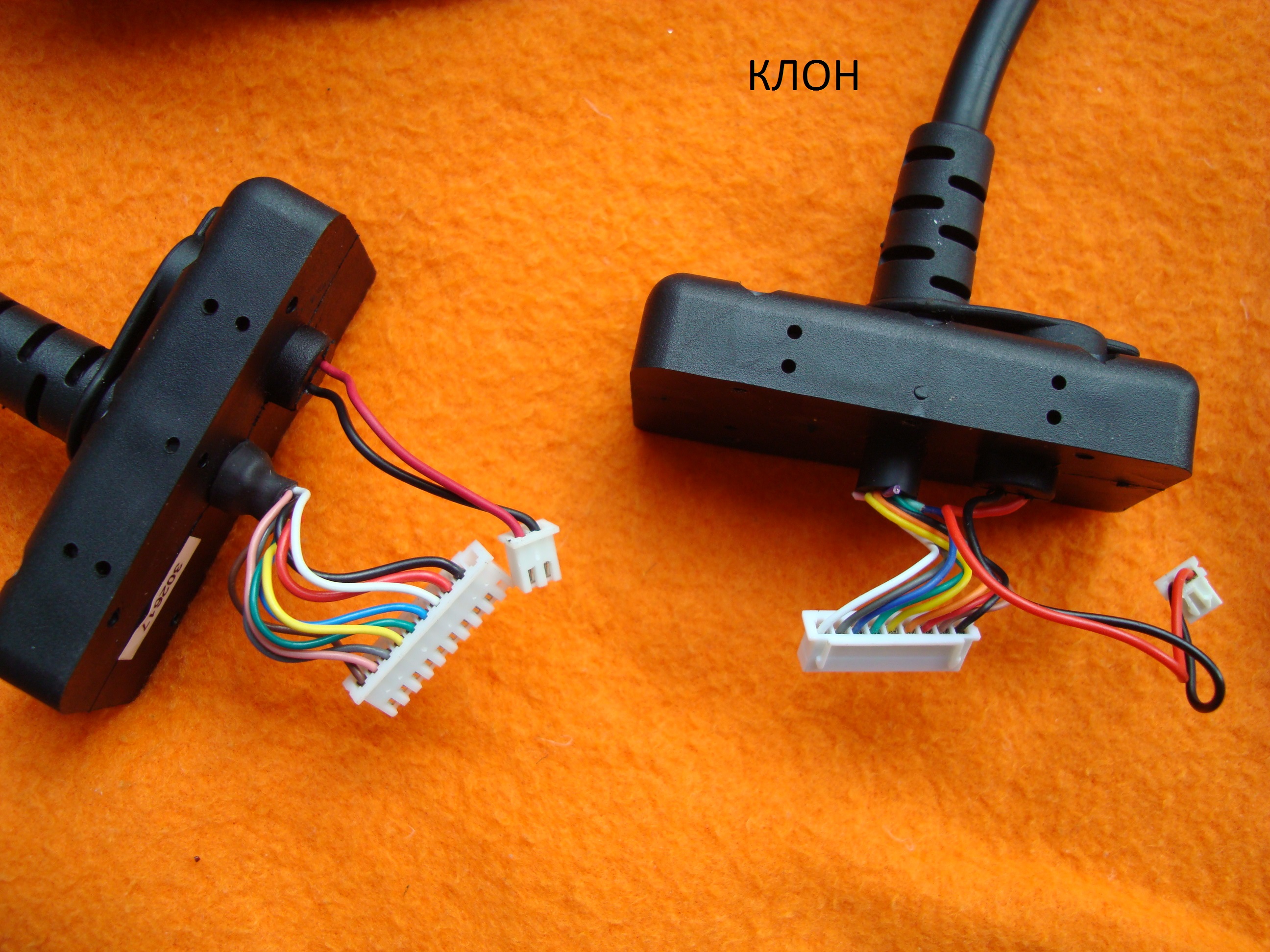

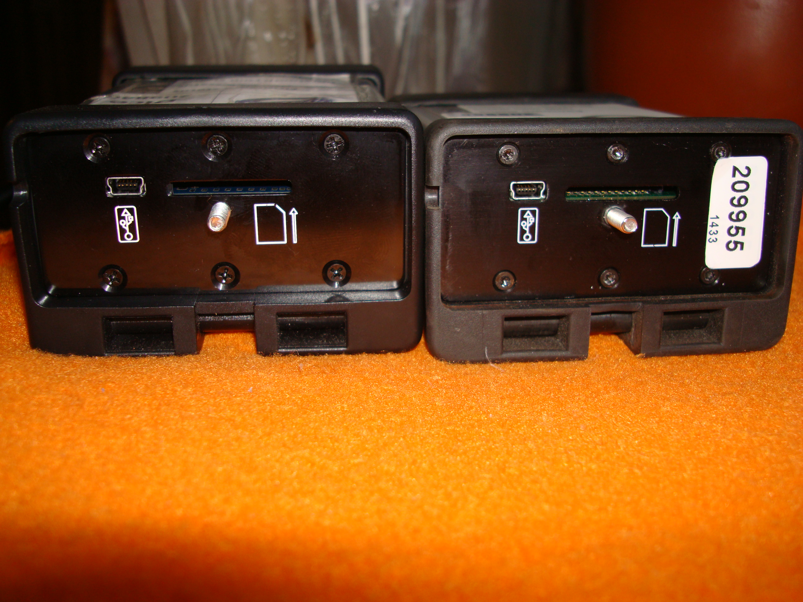

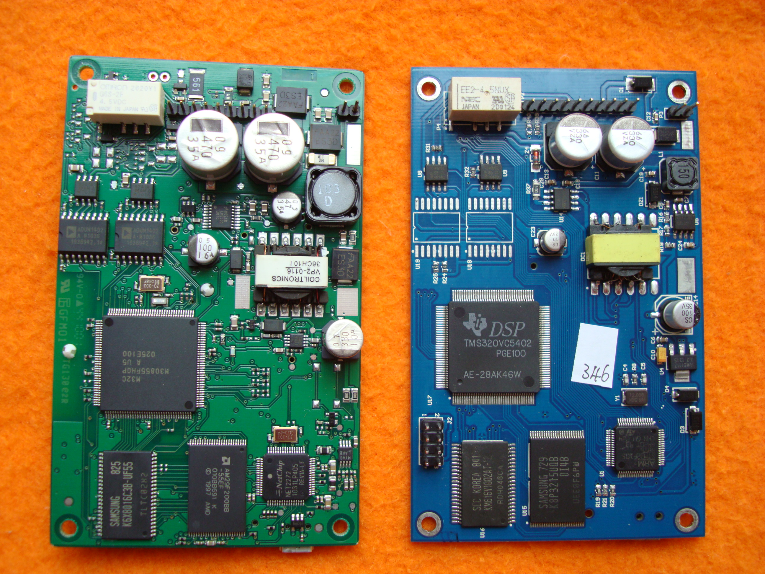

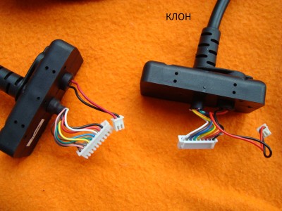

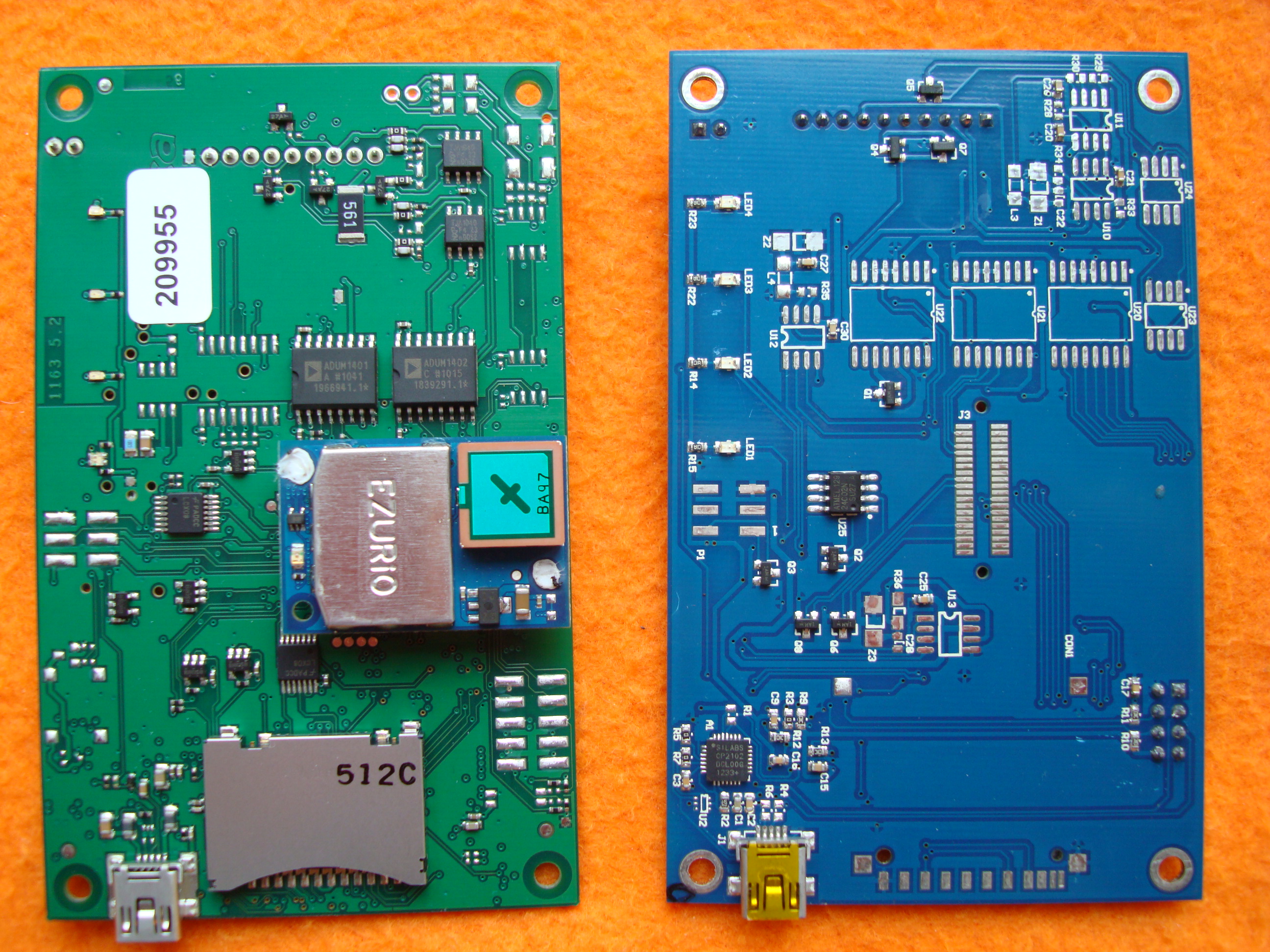

Визуальное сравнение оригенала с клоном. Первое впечатление, у клона товарный вид лучше.
Печатной синий платы не идентичная с зелёной!

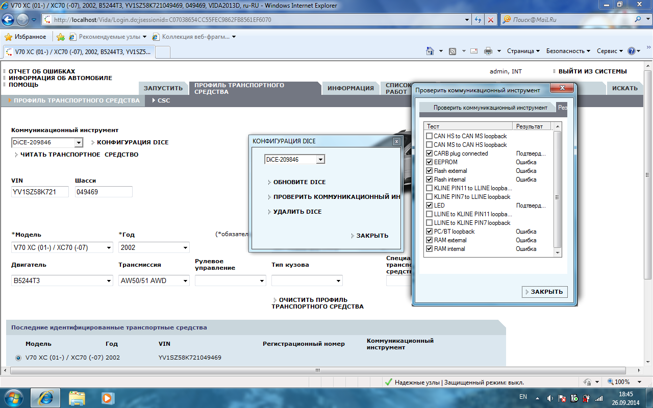

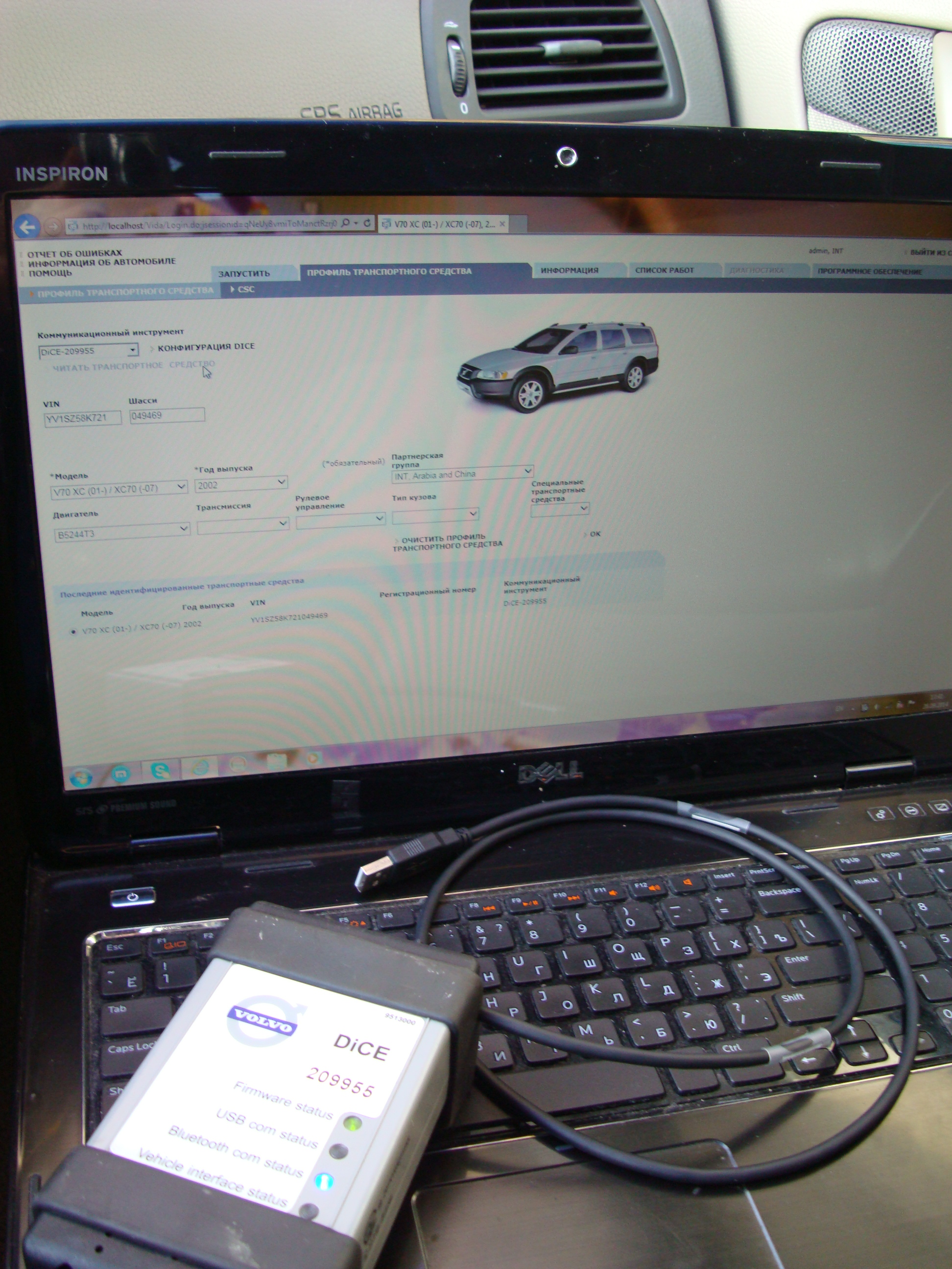

Теперь диагностику устройства, клон.

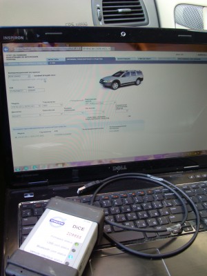

Оригинал.

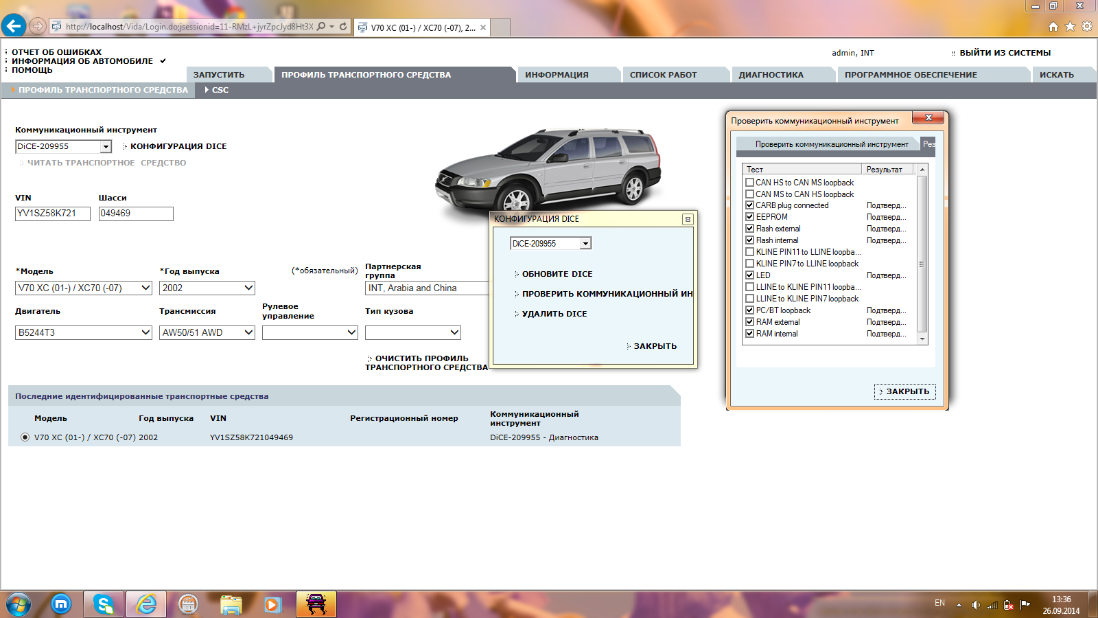

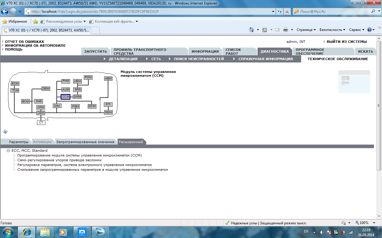

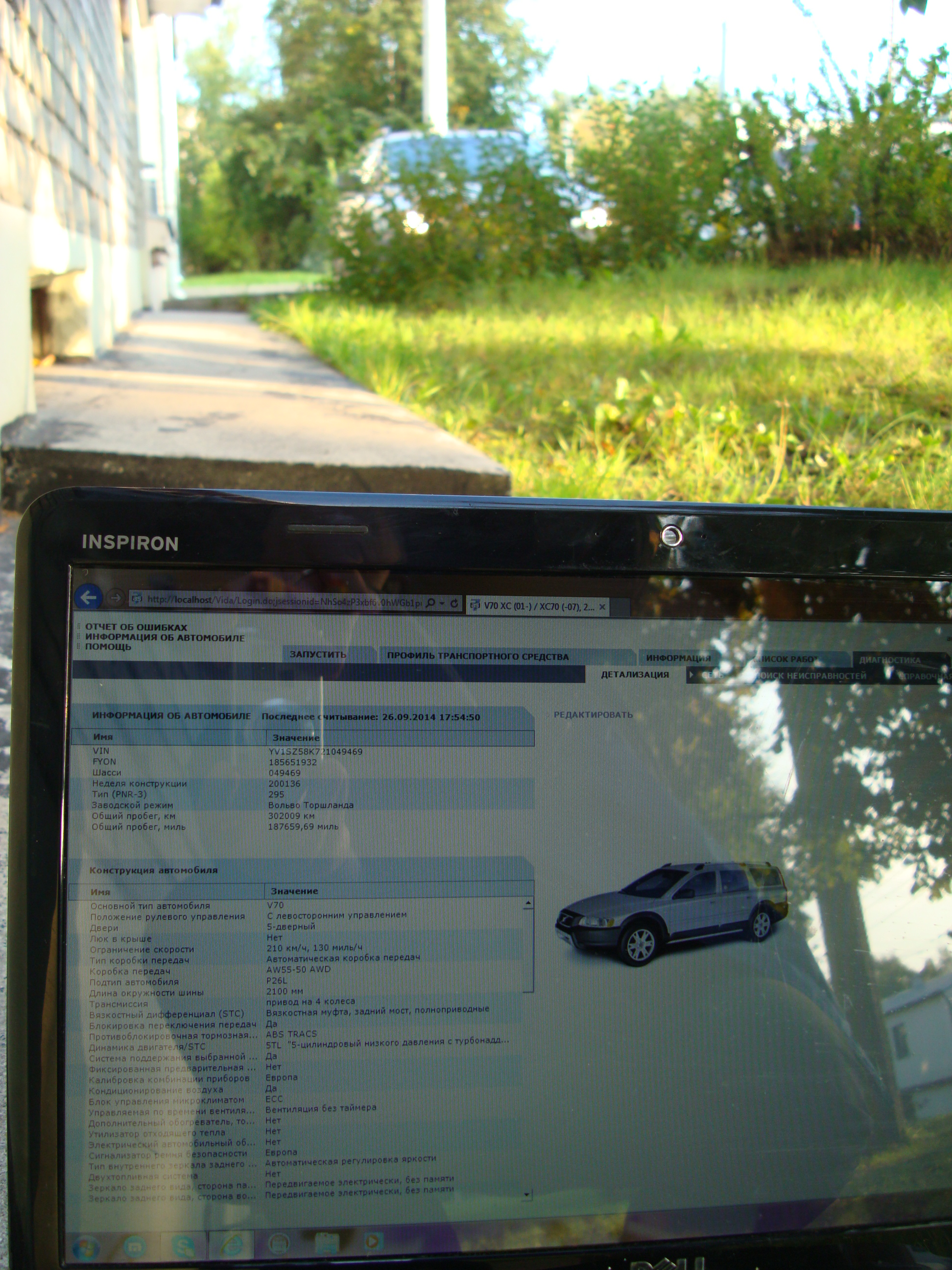

Клон из 30 машин, 2 не смог прочитать (1999 V70 и 2005 V70). Диагностировал разные модели S50; S60; S80; V70; XC70; XC90. Года с 2000 и самая молодая была 2007 г.
По поводу оригинала пока не знаю.
Менять настройки автомобиля может оригинал так и клон.

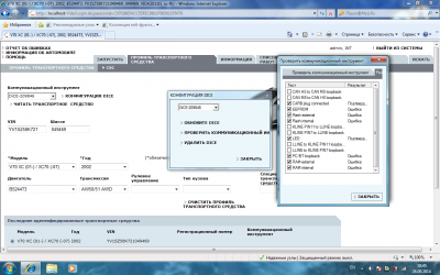

Пробовал подключить оригинал к VIDA где был прописан клон, не получилось, требовал драйвер (usb\vid_17aa&pid_d1ce) Пытался поискать в инете, не нашол. Я думаю и затого, что клон работает с версии 5.0.0 .
Тогда mitja дал ссылку где можна скачать VIDA 2014B c кряком https://docs.google.com/file/d/0B9AXVZ1 ... edit?pli=1

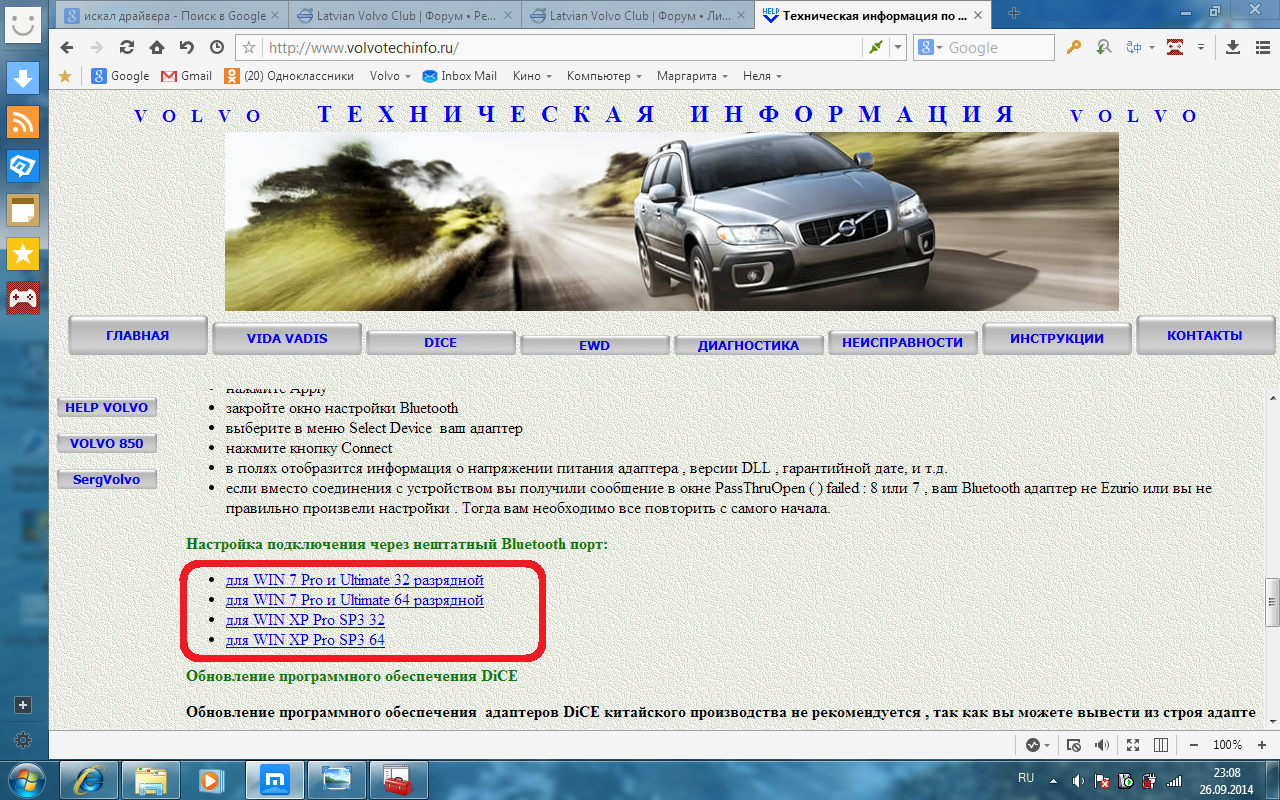

Теперь настало очередь Bluetooth, комп нашол довольно быстра dice по Bluetooth. Но VIDA не видет. Оказалось, что нужна скачать один файл. http://www.volvotechinfo.ru/
Установил, и VIDA увидела.
