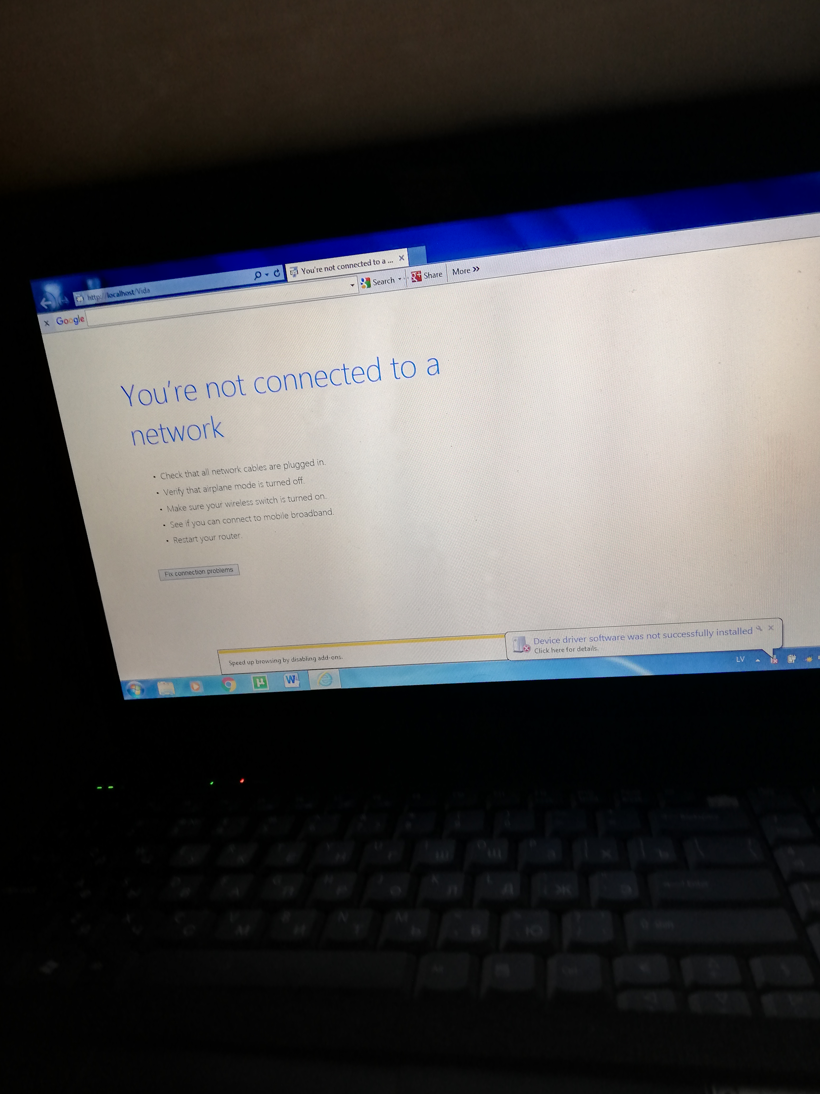

Сообщение igorj » 20.12.2018, 21:34
Вот так выглядит
