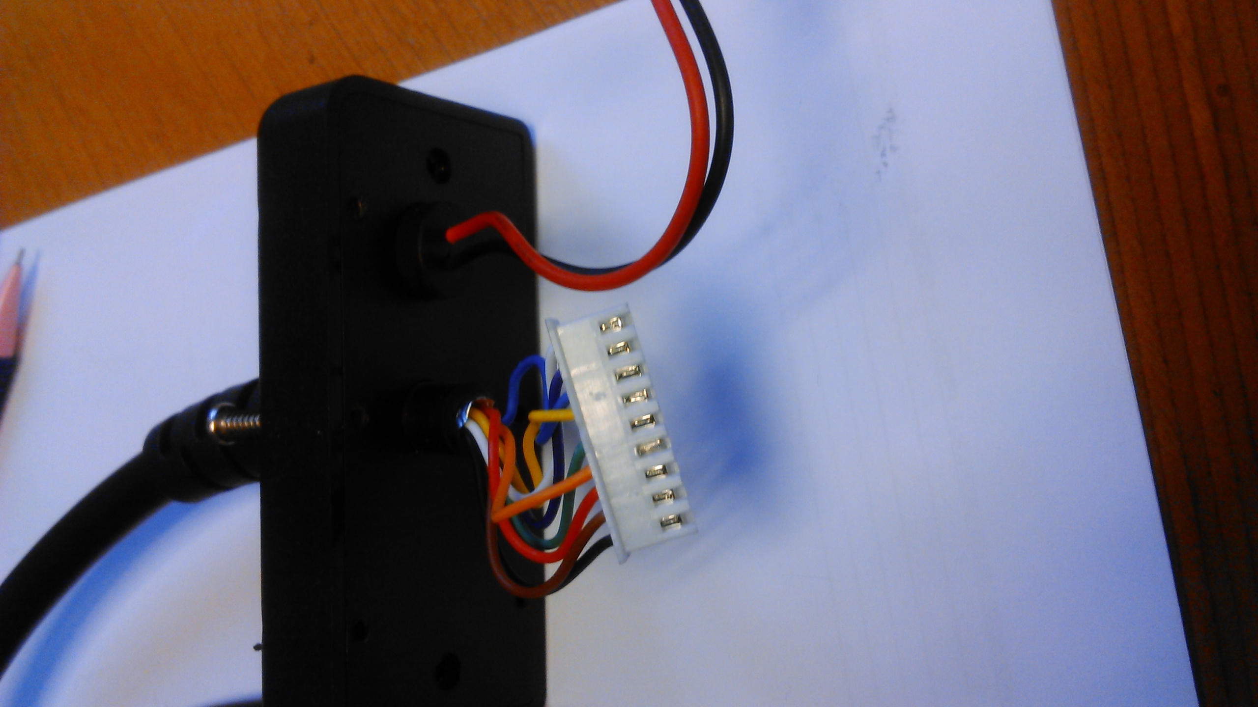

Решил прозвонить провод от машины до ДАЙСА. оказалось один проводок не контачит. Займусь пайкой и дам знать.

Только я не стал отправлять обратно, а нашёл оборваный проводок и перепресовал с запаиванием, для надёжности.
Есть пара нюансов, не описанных для работы в виде. После диагностики ДАЙС диагом, надо отключать ДАЙС в этой проге.
Второе - картинка в выше указанном форуме на 6 странице, с оригинальной распиновкой кабеля, не совпадает с моей, точнее номера клем в Д штекере не с права на лево, а с лева на право нумеруются. По крайней мере у меня в этом штекерк есть номера и они в зеркальном виде.

отломан и плохо запресован был оранжевый
