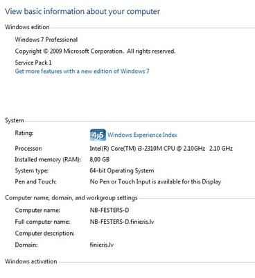

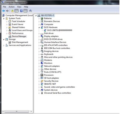

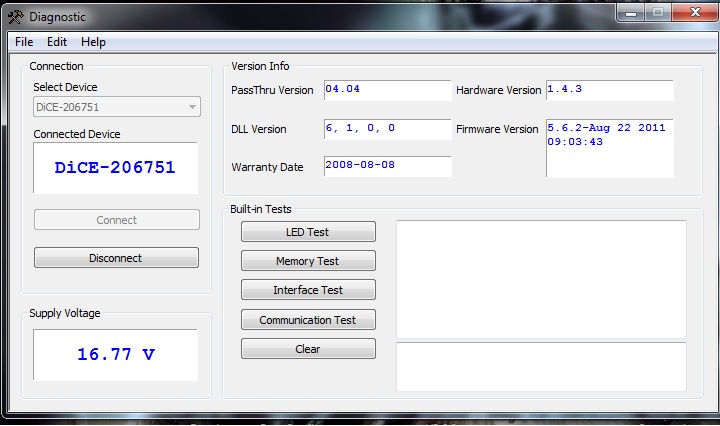

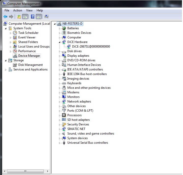

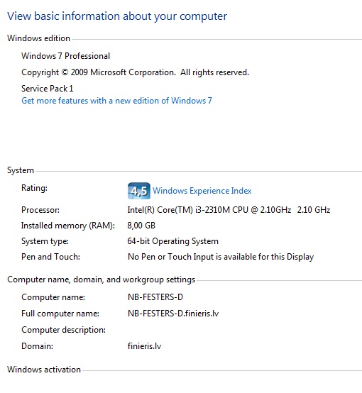

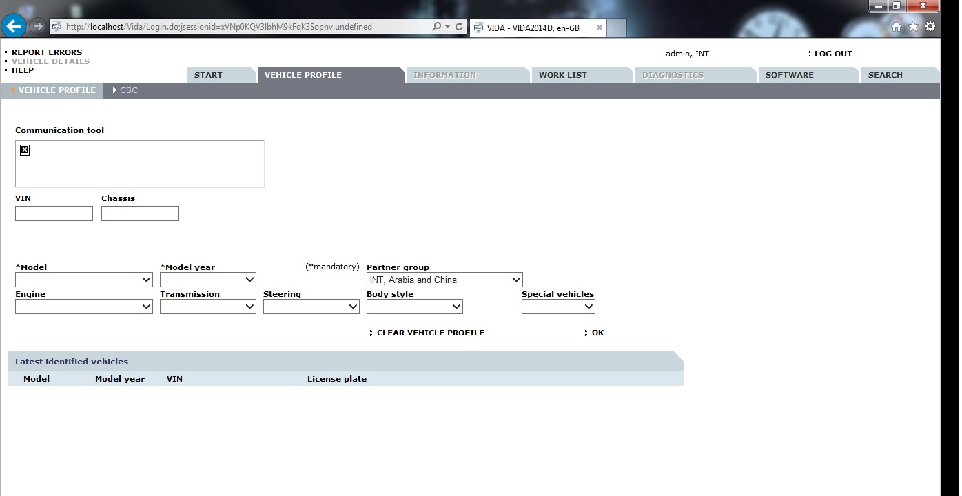

Прошу помощи в установке.
Купил китайский клон.
Ставится нормально. В девайс менеджере рописывается, в дайс диагностике тоже его видит и тестится. Проблема в виде.
Установил 2014д, ту что китайцы прислали. Антивирь и фаервол отключен. Запуск от админа. Експлорер 11.
Но в виде нет окна выбора дайса. стоит крестик.
Может кто подскажет, что не так.
