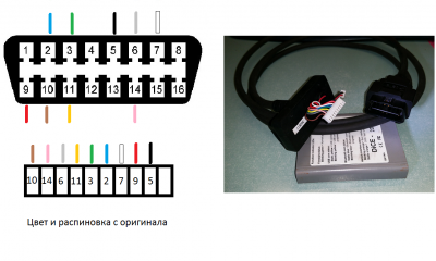

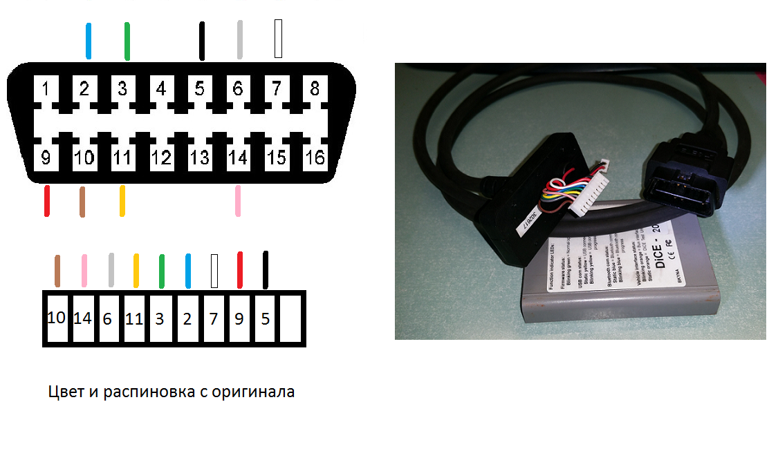

bars писал(а):и снова к вопросу DICE
может кто может вскрыть свои прибор и вызвонить OBDII разъем
мой таков и это вызывает вопросы так как используются не существующие пины.
На фото цвет провода и нумеровка со стороны разъема питания 12В
Цвет и распиновка с оригинального DICE.
