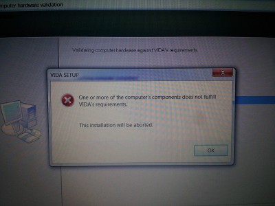

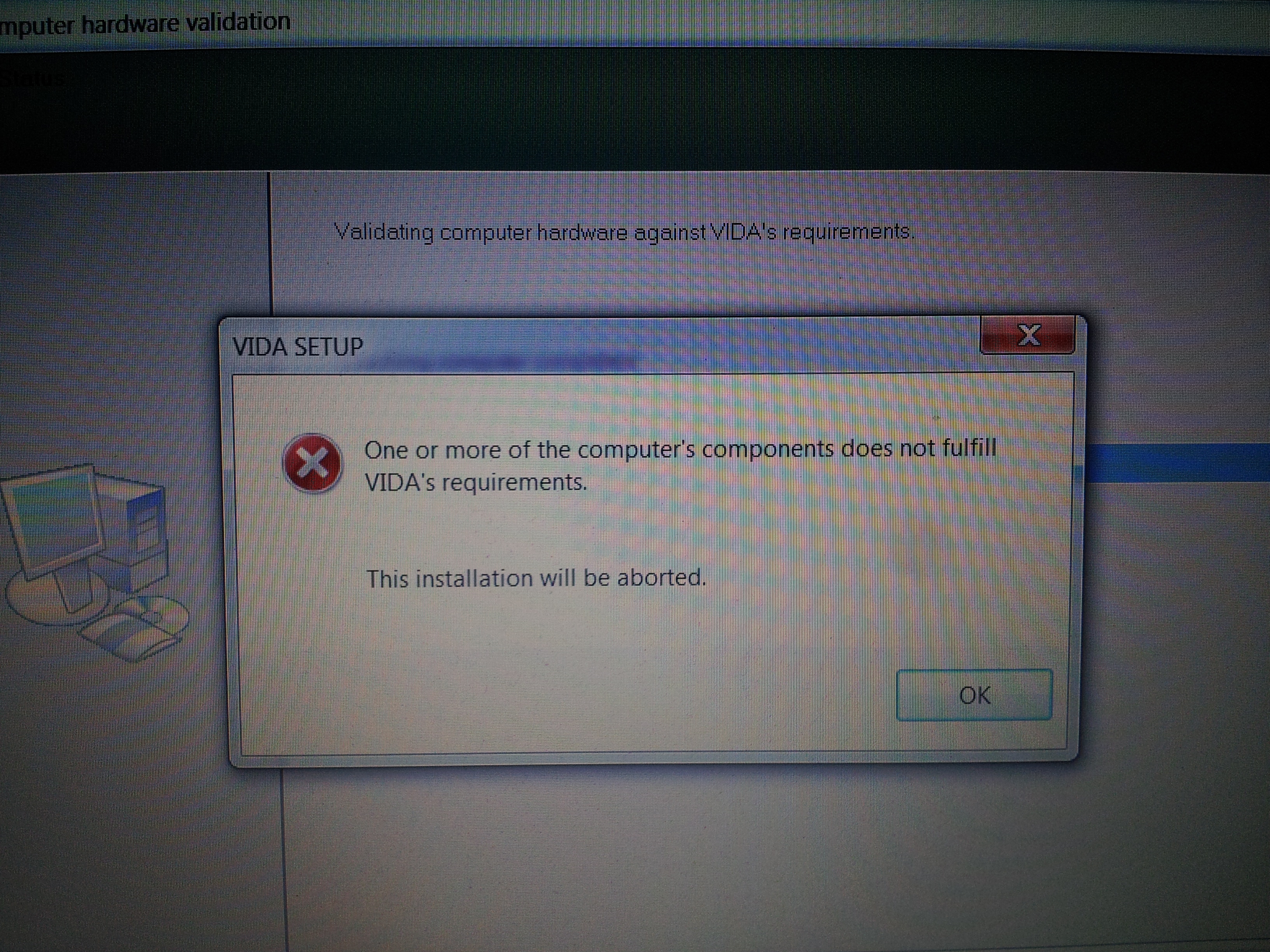

Привет всем! Не могу установить программное обеспечение, идущее в комплекте к сканеру Dice. 2014D. Всё заканчивается этим.

Система. Мучаюсь три дня , всю голову сломал.

Re: Установка VIDA Dice
Сообщение repair » 07.09.2016, 13:17
Проверьте все системные требования этой версии к компам. Какой-то компонент на вашем компе из этих требований установке не нравится.

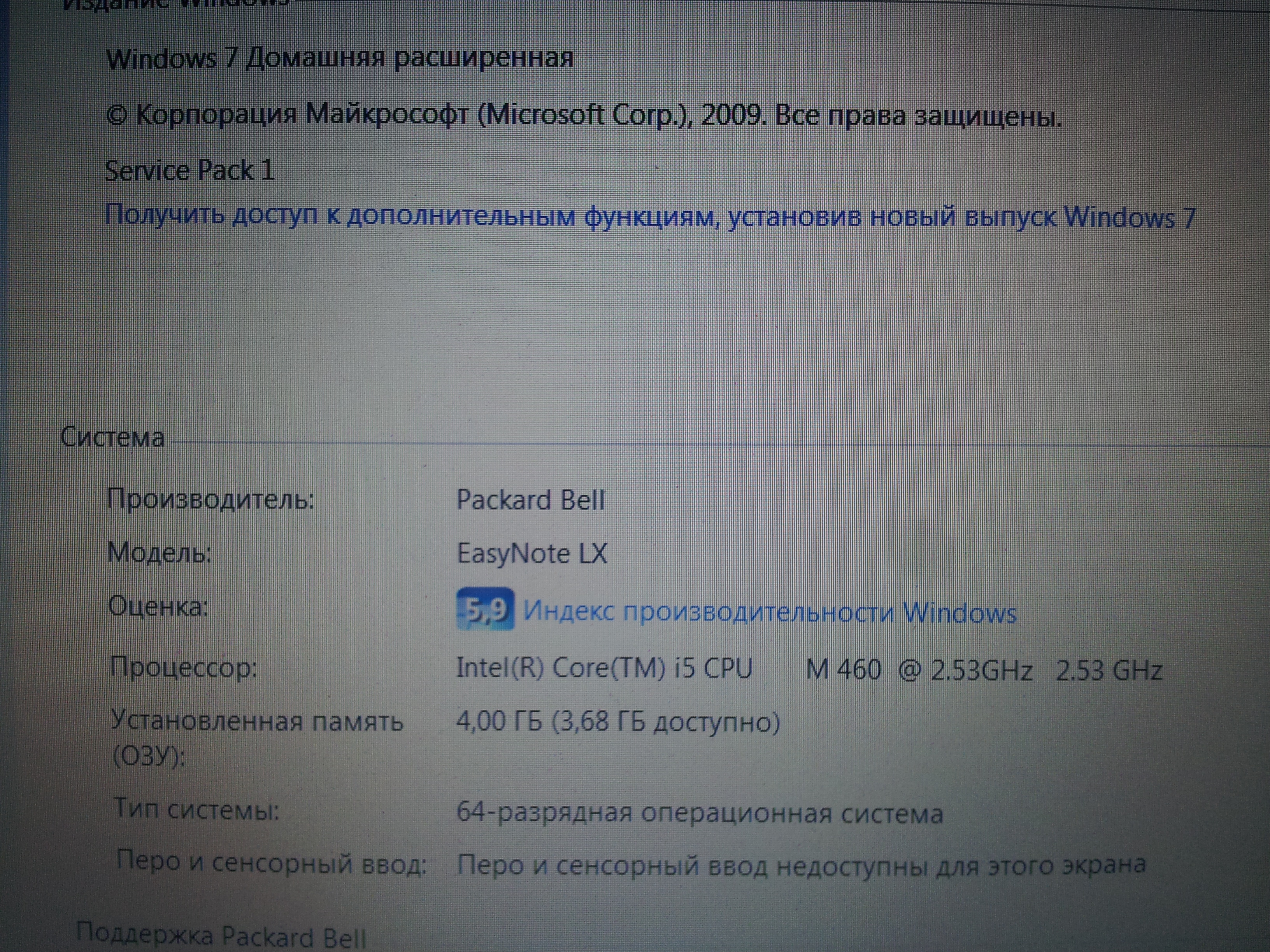

Сообщение cupacabra » 07.09.2016, 14:11
repair писал(а):Проверьте все системные требования этой версии к компам. Какой-то компонент на вашем компе из этих требований установке не нравится.
Даже не знаю где можно посмотреть, эти требования.

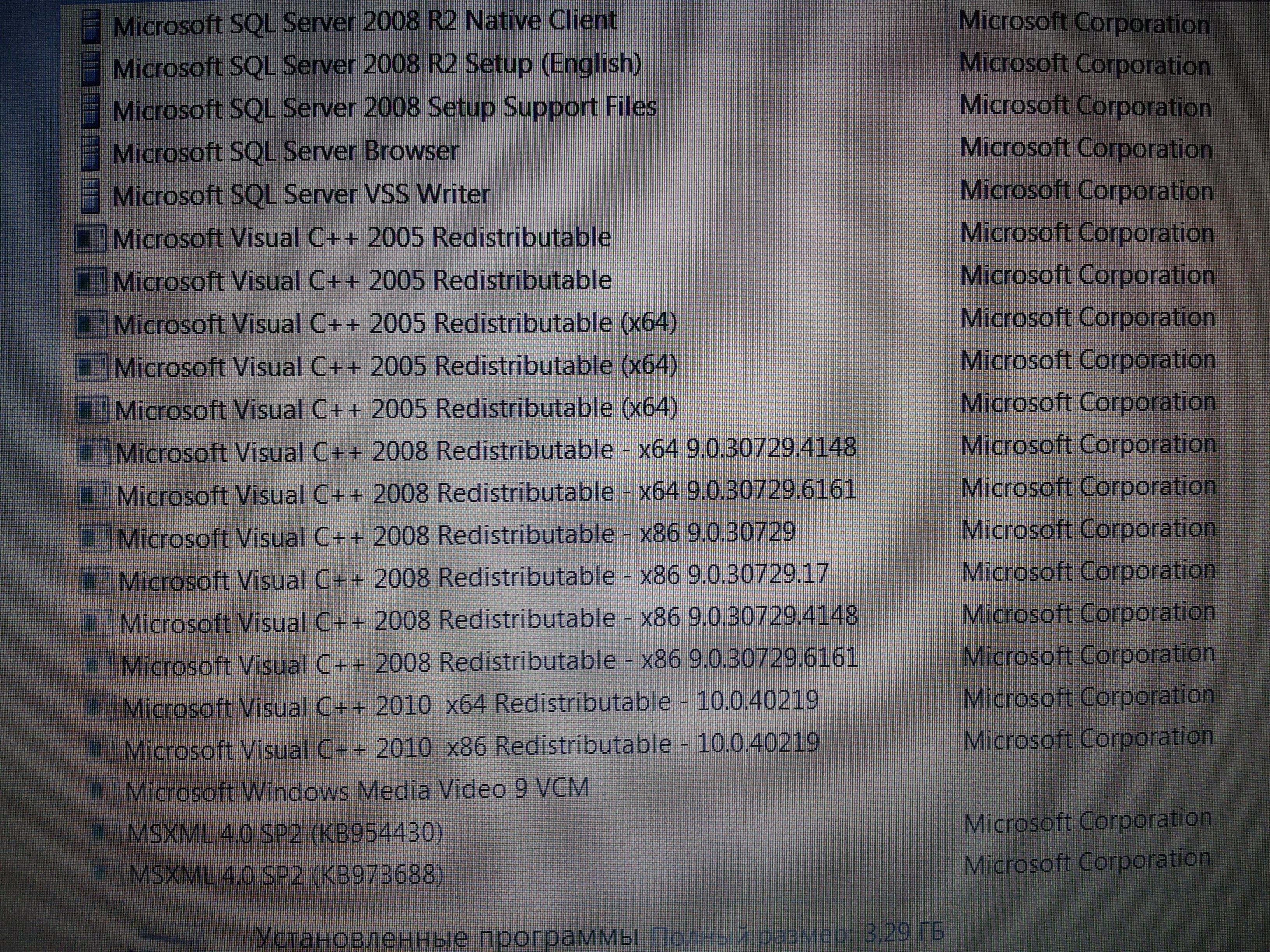

Сообщение cupacabra » 07.09.2016, 14:13
stark писал(а):@cupacabra, @perair
проверте Microsoft Visual Studio C++ 2008/2010 стоит?
Всё стоит. Каким образом можно посмотреть что ей не нравится?
Сообщение stark » 07.09.2016, 14:29
Постав MSXML 6.0 parser
