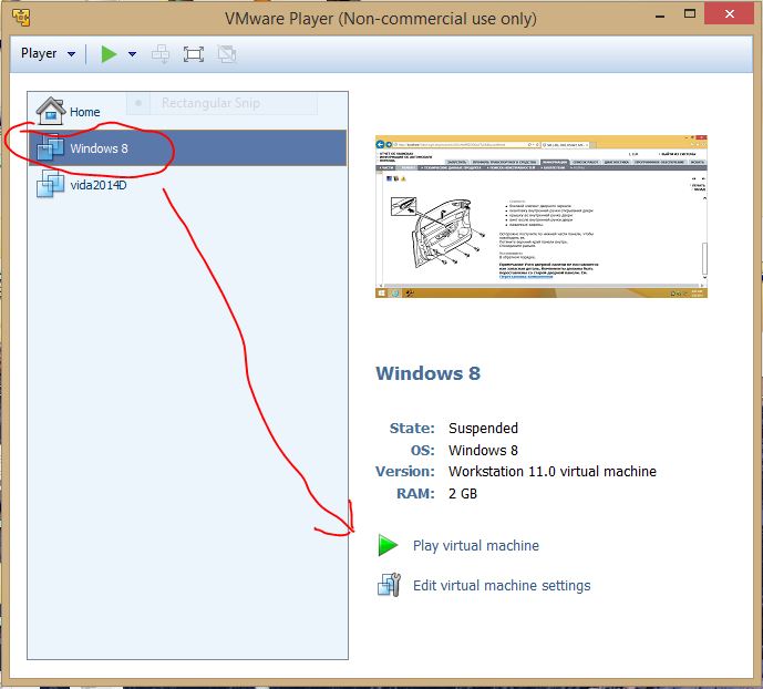

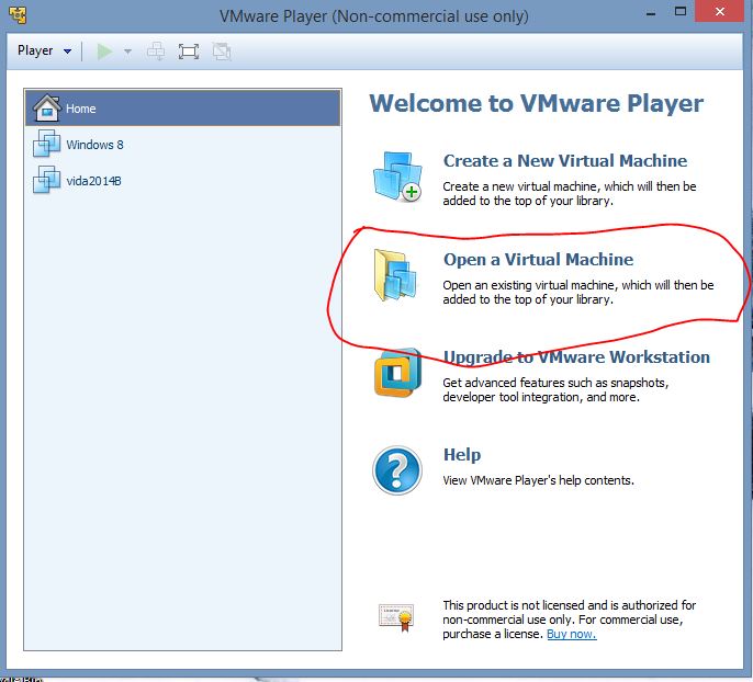

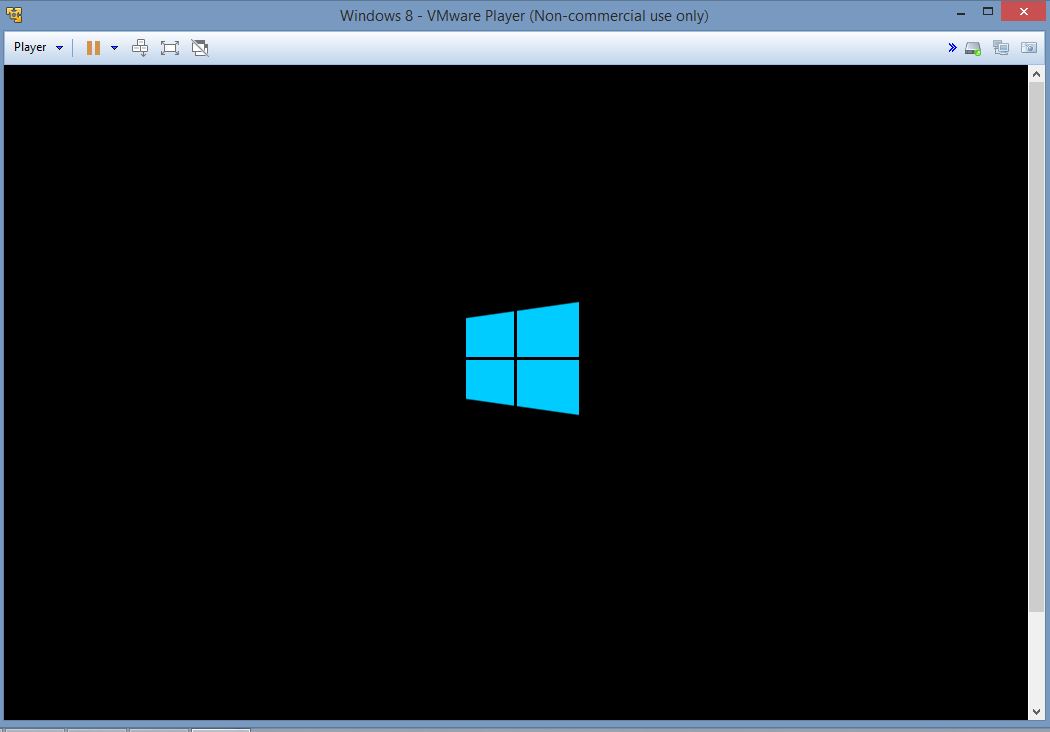

Вот маленькая инструкция на "пальцах" - если будут вопросы, пиши постараюсь помочь
1) скачиваешь и инсталишь VMWare player
2) скачиваешь образ виртуальной машины с FTP (ссылку дам в личке) качать лучше через IE, т.к. Chrome один из файлов воспринимает как текстовые и сразу превъювит
3) в VMWare указываешь путь до того места куда скачал образ (конкретно файлик *.vmх)

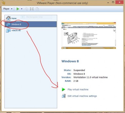

4)в списке добавиться новая виртуалка
5) нажимаем PLAY - загружается винда
DICE уже установлен

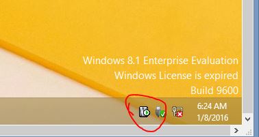

остается только дождаться пока подгрузиться (зелёный флажек)
и готово!
pass в VIDA - 1
p.s. если виртуалка не видит DICE, то скорей всего надо передать устройство от компа в VMWare - этой кнопкой

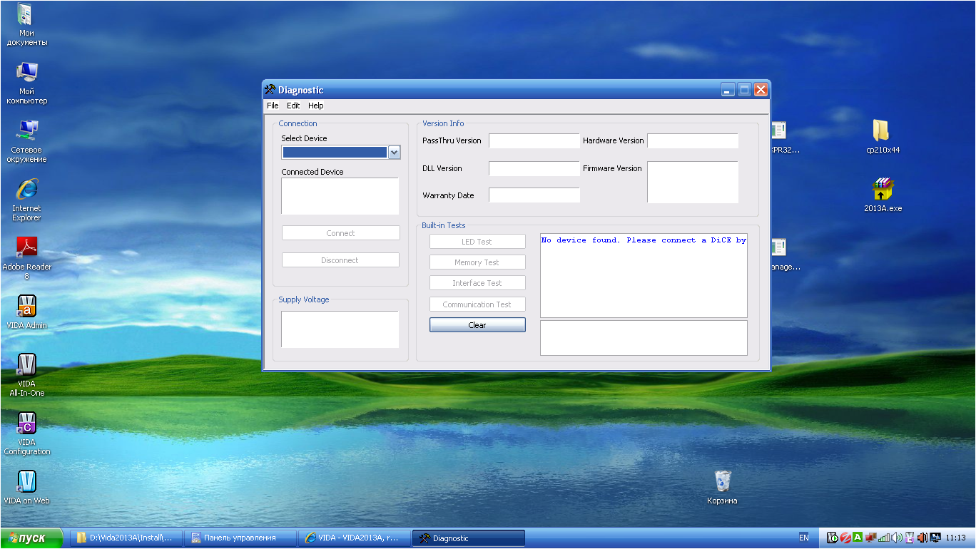

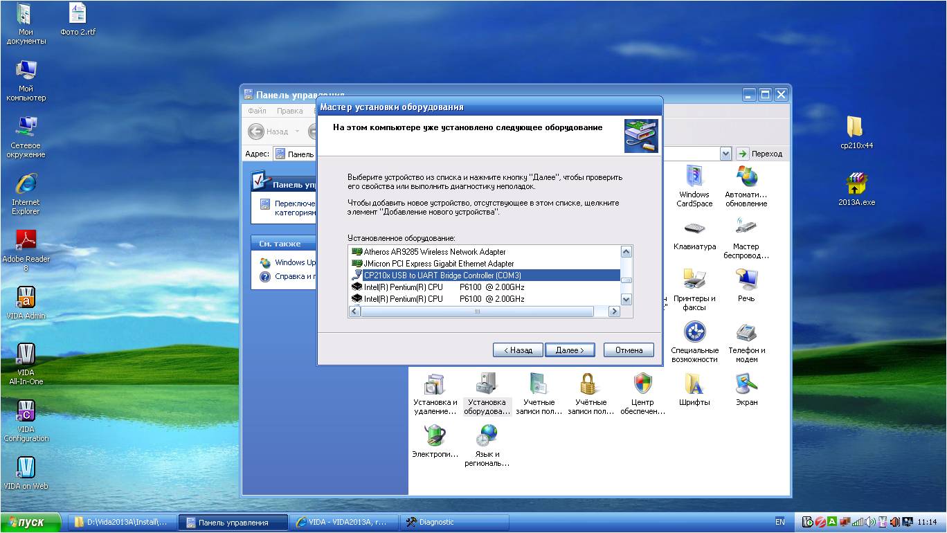

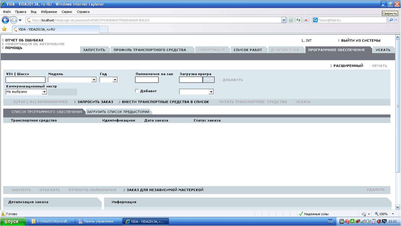

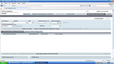

Прошу помочь!!! У меня проблемка возникла с DICE (китайский). Раньше работал и VIDA 2009 и 2011, сейчас слетела Винда с ноутбука переустановил поставил ХР и VIDA2013A. VIDA заработала после долгих манипуляций и прочтения форума, а вот DICE не хочет. При подключении DICE и запуска программы DICE Diagnostic результата нет. Хотя я насколько разобрался DICE компьютер определил. Очень буду благодарен за любую помощь. р.s/ заранее прошу извинений если что то в форуме не увидел и эту тему обсуждали. Но вроде все прочитал и пробовал не выходит.

Сообщение stark » 24.03.2016, 16:11
У вас CP210x. Это клон на клон. Думаю он не будет работать с VIDA 2013. Начните с установки старой VIDA 2011/2012.
