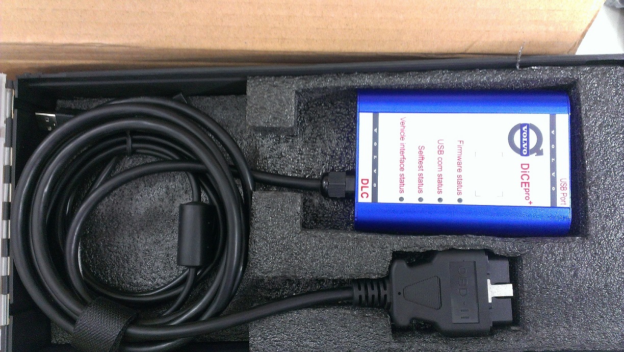

Если кому интересно..
Решили не париться и заказать оригинальный DICE по выше описанной схеме, типа кто знает, что там китайцы наворотили.. Пока ждал, решил на другой лаптоп установить другую верию VIDA. Поставил 2013D и, о чудо, всё работает без тормозов. Тут и оригинальный DICE подоспел. Подключаю - те же яйца, только в профиль.. На лаптопе с семёркой и 2014В - тормозит и щёлкает CEMом, а на ХР и 2013D всё работает. Причём комп с ХРшкой намного старше и слабее другого. Такие вот интересные штуки..

VIDA 2014B у многих СЕМ щёлкает релюшками. Даже дилеры об этом говорят . Я её удалил и оставил 2014А

Уже попробовал.. Удалил 2014В, поставил 2014А - ничего не изменилось. СЕМ всё так же щёлкает.. Думаю, может что-то не до конца удаляется, т.к. настройки блюпупа не сбились и я сразу смог использовать свой DICE без дополнительных настроек.. Или всё-таки нужно установить 2013D и не париться пока?

Не удержался и съездил в гараж. Установил 2013D и, о чудо, ничего не щёлкает, фактические параметры не тормозят. Короче, всё работает так, как должно! Но, всё равно, хочется узнать, как заставить более новые версии работать.. Узнаю - отпишусь.
Кстати, если кому нужно, продаю китайский "Super DICE Pro +". Б/у - 10раз (в данном случае - это бонус :) ) . Насколько сам попробовал, работает так же как оригинал, только без блюпупа, конечно. Можно обновлять - сам обновлял Firmware - всё ОК. Отдам так же, как взял - EUR100. При покупке можно попробовать в действии. Если интересует, звоните 29793874.

Задал вопрос про щелчки на другом форуме, там ребята говорят, что, действительно, проблема присутствует у дилеров тоже. Начиная с версии 2014С вроде всё в порядке.

Traks писал(а):Задал вопрос про щелчки на другом форуме, там ребята говорят, что, действительно, проблема присутствует у дилеров тоже. Начиная с версии 2014С вроде всё в порядке.
мне тоже СЕМ иногда щолкает релюшками и медленней рабоtает :mad: (Dice оригинальный VOLVO; Vida Dice 2014B)
перед тем cтоял Vida Dice 2010D всё было отлично :good:
