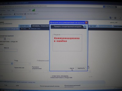

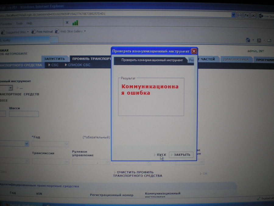

проблема втом что китайская вида2010с которая в диске не устанавливается
закачал с нета вида 2010д устанавливается
но когда в Vidе беру "проверка. комуникационного .инсрумента"
показивает ОШИБКА

Dice прописал??? Покажи скриншот Vida где надо выбирать машину!!!

Сообщение skrickis » 20.10.2014, 18:35
китайский Вида NOT OK
записал Vida dice 2010D и китайский Dice
так вот dice diagnostic
вот Vida

Китай не проходит проверку тут.
Эта вида работает на Internet Explorer 8 или 9.
Я заметил что у вас стоит 10. И удалить обновления NET Framework 4.5.1
