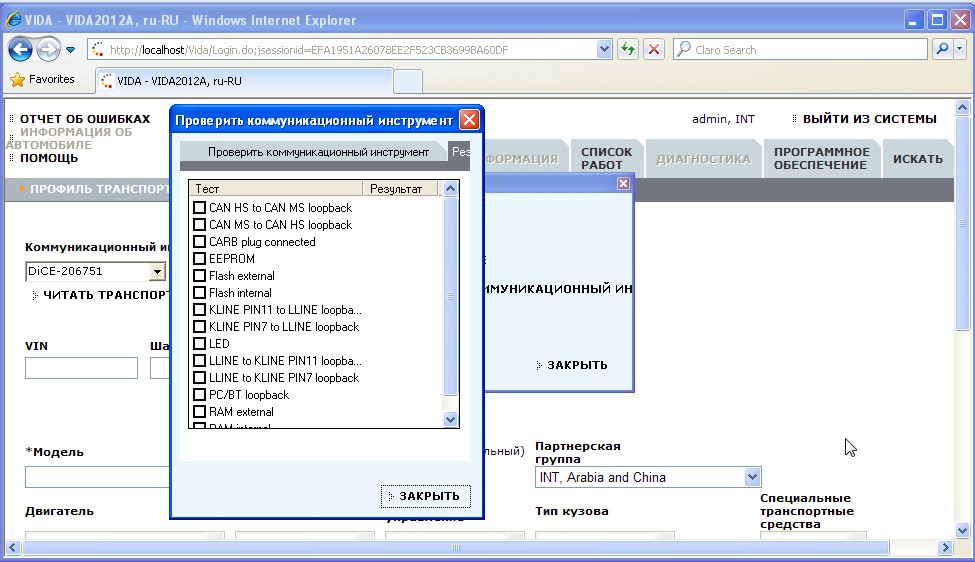

mitja, сделай диагностику устройства.
Re: Вопросы по Vida 2013A
Сообщение mitja » 12.09.2014, 23:41

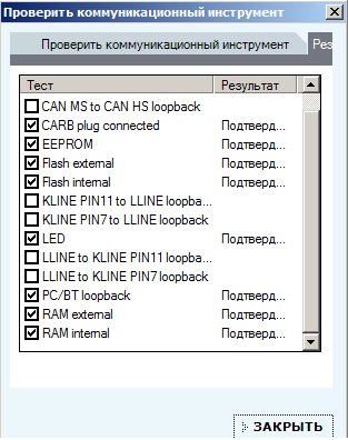

stark писал(а):mitja, сделай диагностику устройства.
до этого доберусь только в понедельник
но я делал проверку описанную в этой инструкции -> http://www.volvotechinfo.ru/page/dice.htm#Connect
все ОК кроме одного теста (там требовалось подключение к ОБД, а жена на машине уехала)
на счет виртуальной машины с VIDA2014B_ru - уже готова, но некуда залить (весит 25 Гб, но еще покумекаю, может удастся уменьшить размер)
если кому-то требуется - пишите ЛС, что нибудь порешаем
еще есть вопрос - какая прошивка DICE самая свежая?
у меня сейчас 5.6.2
тест делал на столе, без подключения по ОБД
