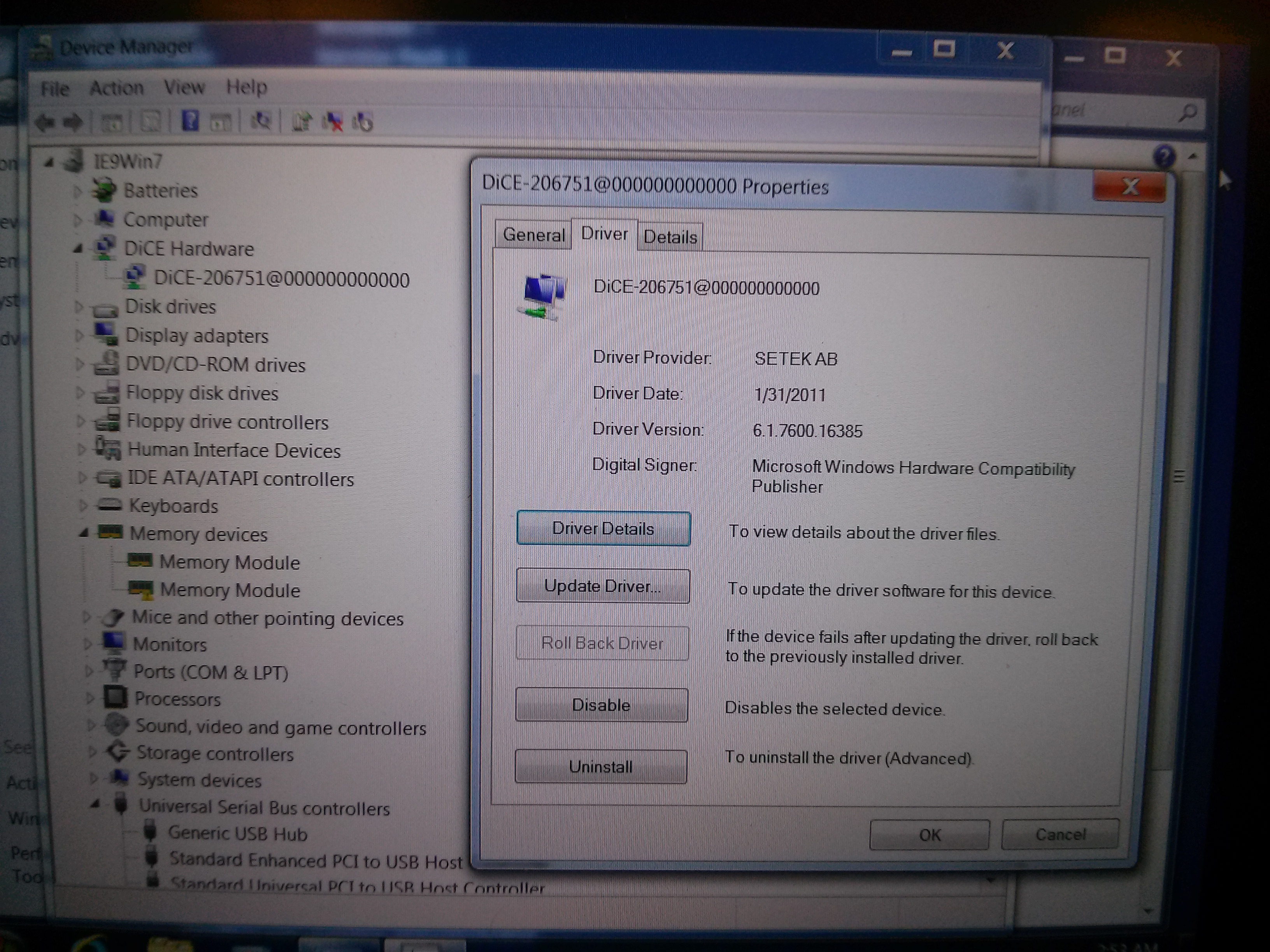

Сообщение bars » 13.05.2016, 12:55
это оно ?

Re: Помогите. Vida - Dice
Сообщение stark » 13.05.2016, 13:03
bars писал(а):это оно ?
да

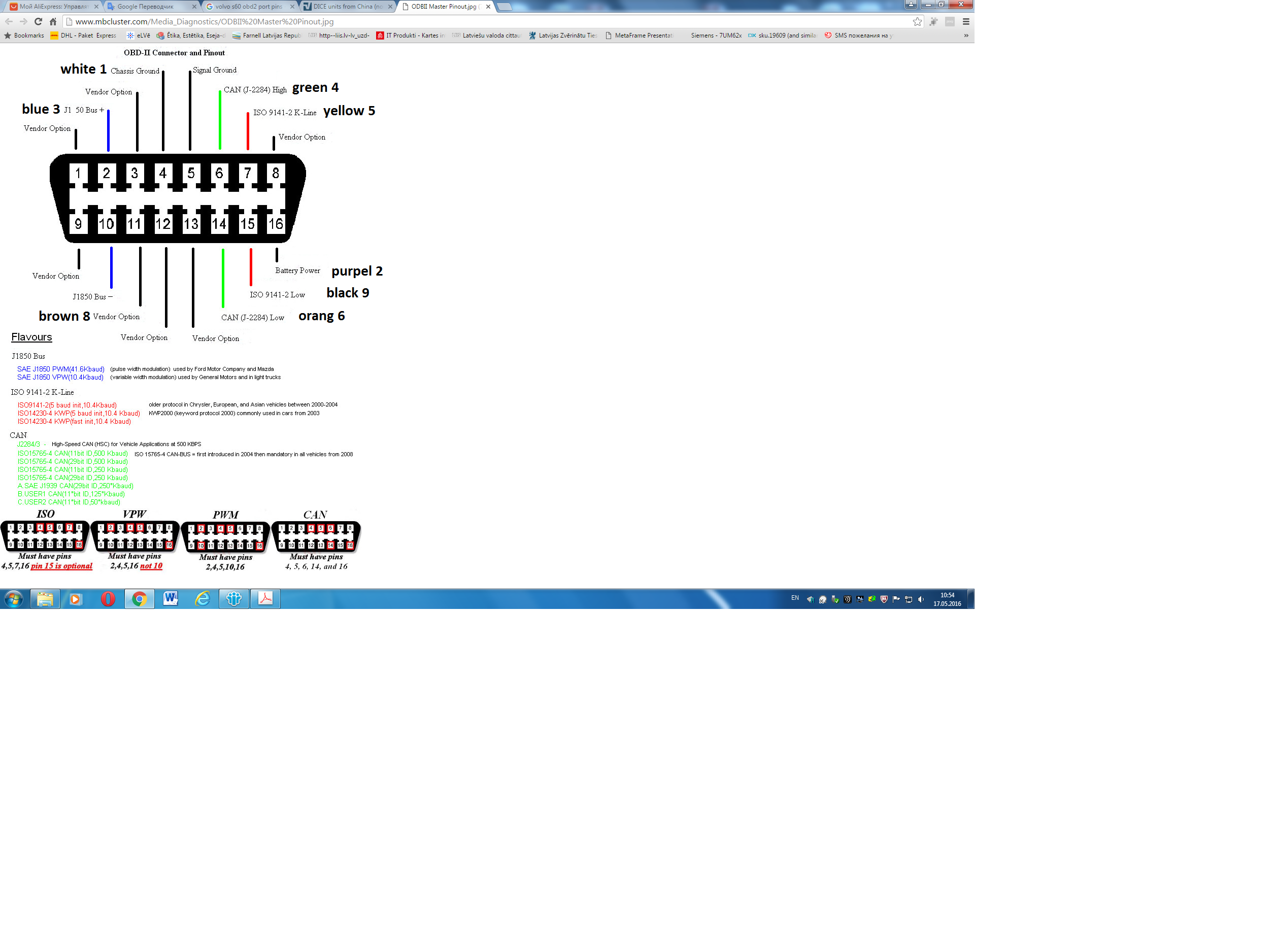

Сообщение bars » 17.05.2016, 11:04
и снова к вопросу DICE
может кто может вскрыть свои прибор и вызвонить OBDII разъем
мой таков и это вызывает вопросы так как используются не существующие пины.
На фото цвет провода и нумеровка со стороны разъема питания 12В
