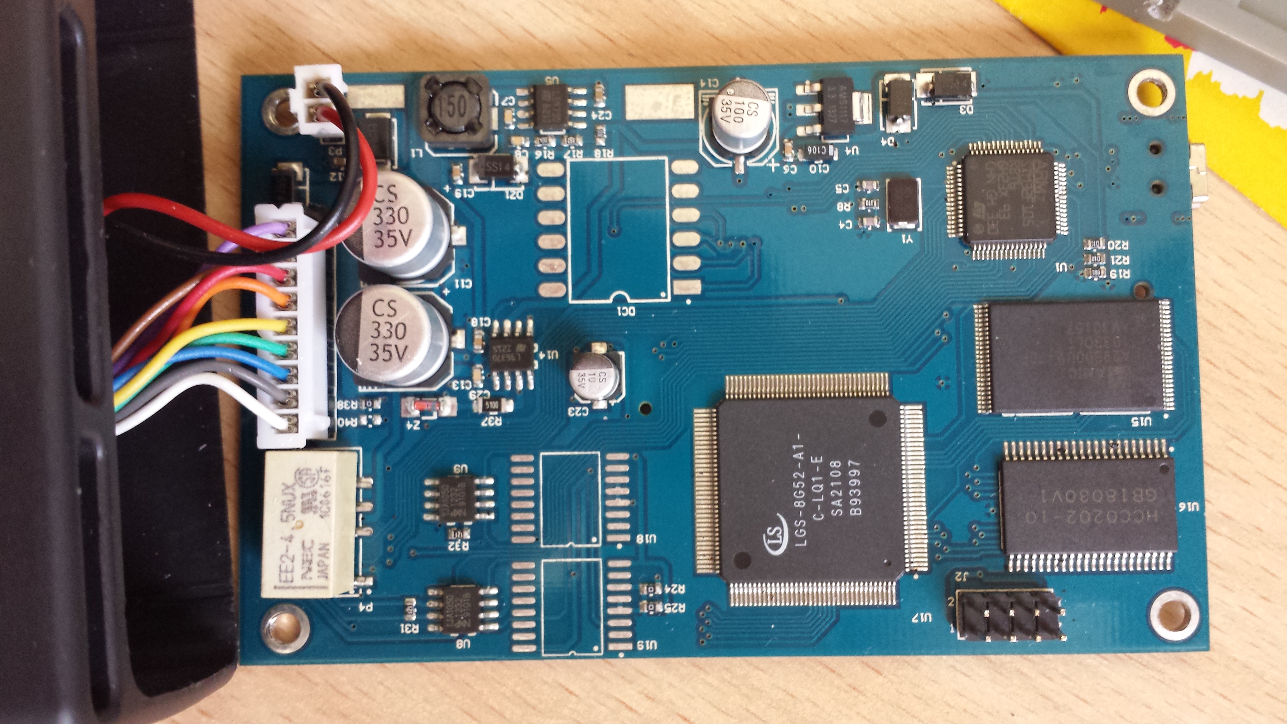

Купил китайский dice, без проблем работает с xc90 2009г., но не читает v40 2001г. Подскажите чем прочитать v40 2001г. 1.9tdi?

Пробовал, не читает. Смотрел соединение проводов к диагностическим разъёмам, у xc90 - CAN line, у v40 K-LINE L-LINE. Dice с синей платой, на которой не хватает деталей .

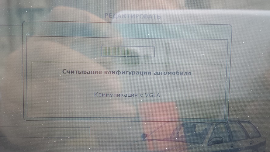

Сообщение lancy721 » 01.09.2014, 21:31
Если читаеш VIN:
"Отсутствует возможность считывания информации транспортного средства
Возможные причины: Изменение угла зажигания. Автомобиль старше 1999 г.
Проблема с CT или электропроводкой к автомобилю.
Нарушение связи между CT и PC.
Неисправность в сети CAN автотранспортного средства.
Не запрограммирован или неисправен блок управления."
Если VIN ввожу вручную - перебирает все блоки по кругу, результата нет.

Приверял с ключем зажигания в положении 2 или при заведенной машине?
Re: Вопросы по Vida 2013A
Сообщение lancy721 » 01.09.2014, 22:02
Проверял с ключем зажигания в положении 2.
