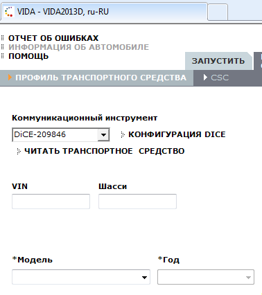

3. Теперь, подключаем аппарат (dice) к компьютеру, ждём когда закончит поиск драйверов.
4. Теперь прописываем dice. Открываем иконку. (у меня такая)
Запуск от имени администратора

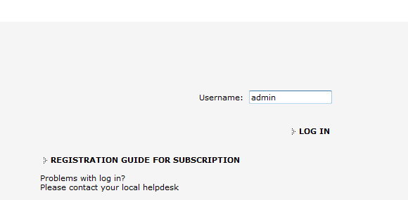

5. Запускаем vida, тоже Запуск от имени администратора вводим пароль
Должно быть так толька на английском языке.

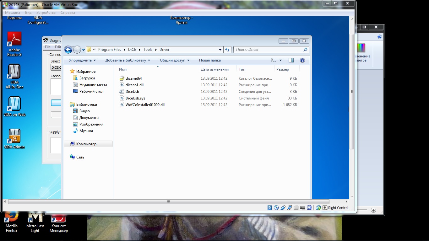

Эпопея с установкой вида продолжается.все делал как вы сказали. при подключении дайса после установки виды выпала ошибка, что драйвера не установлены.я вашему 2-му сообщению, а в tools\driver файла DPInstx86 не нашлось :sad:

Сообщение solova64 » 27.11.2014, 21:11
Судя по вашему скриншоту вы установили вторую операционную систему. Протоколы vida остались все равно на диски. И поэтому такой трюк не катит!!!
