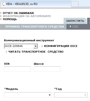

Параметры вашего компьютера отличные. :good:
Сделайте пожалуйста скриншот VIDA 2013D.
Меня интересует эта часть.
У меня сомнения по поводу NET Framework 4.5.1 , Internet Explorer 11, при таких параметром VIDA 2013D не видит DICE !!!

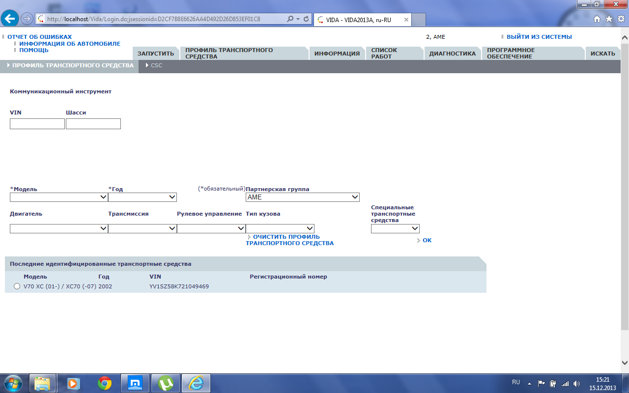

Я предполагаю что у вас выглядит примерно так.
И местами надписи синего цвета.

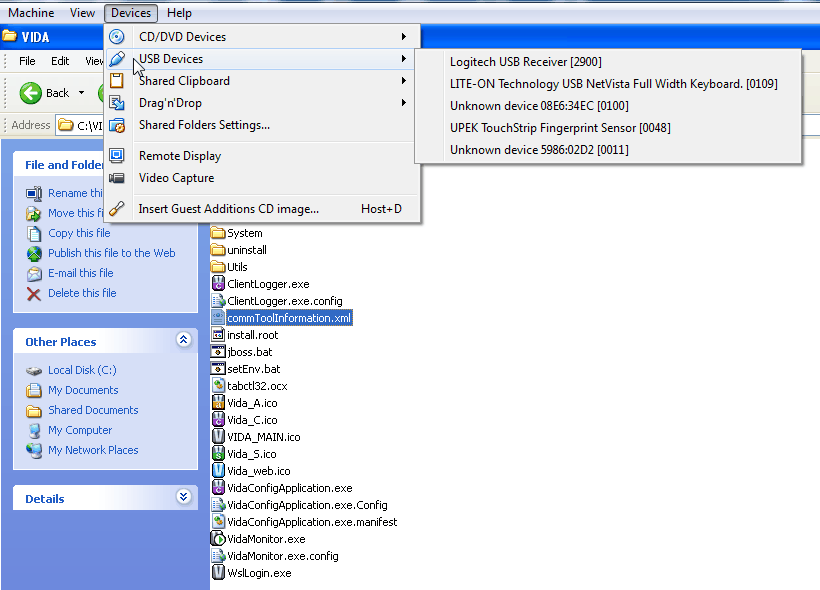

kev6885 писал(а):вопрос еще а как виртуальная машина сопряжется с дайсом?
На виртуалке надо выбрать (каждый раз) Devices -> USB Devices -> Ваш DiCE .
Преимущество виртуалке в том, что можно сохранять состояние при выключение. Включение происходит очень бустро.

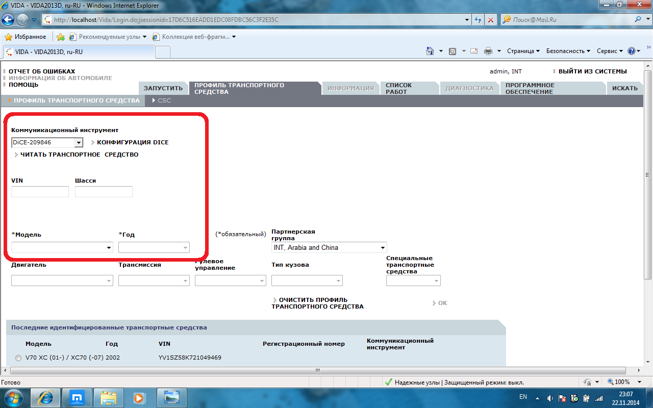

Сообщение kev6885 » 24.11.2014, 20:05
как вы и просили выкладываю скрин виды

Сообщение solova64 » 24.11.2014, 22:02
О, это поправимо. Это в том случае, если VIDA у вас до 2013(#) включительно.
потомчто
1. Удалить Internet Explorer 11 (потом что vida до 2013(#) включительно, не работает на IE10, IE11), оставляем желательно IE 8, vida на нём быстрей работает. Можна работать и на IE 9.
Описания как удалить полно в интернете.
2 Удаляем NET Framework 4.5.1 . Нажимаем на круглый значок (Пуск) внизу слева. (Панель управления)-(Программы и компоненты)-(Просмотор установленных обновлений) и там ищем NET Framework 4.5.1 . Оставляем NET Framework 4.
Делаем рестарт кампьютеру.

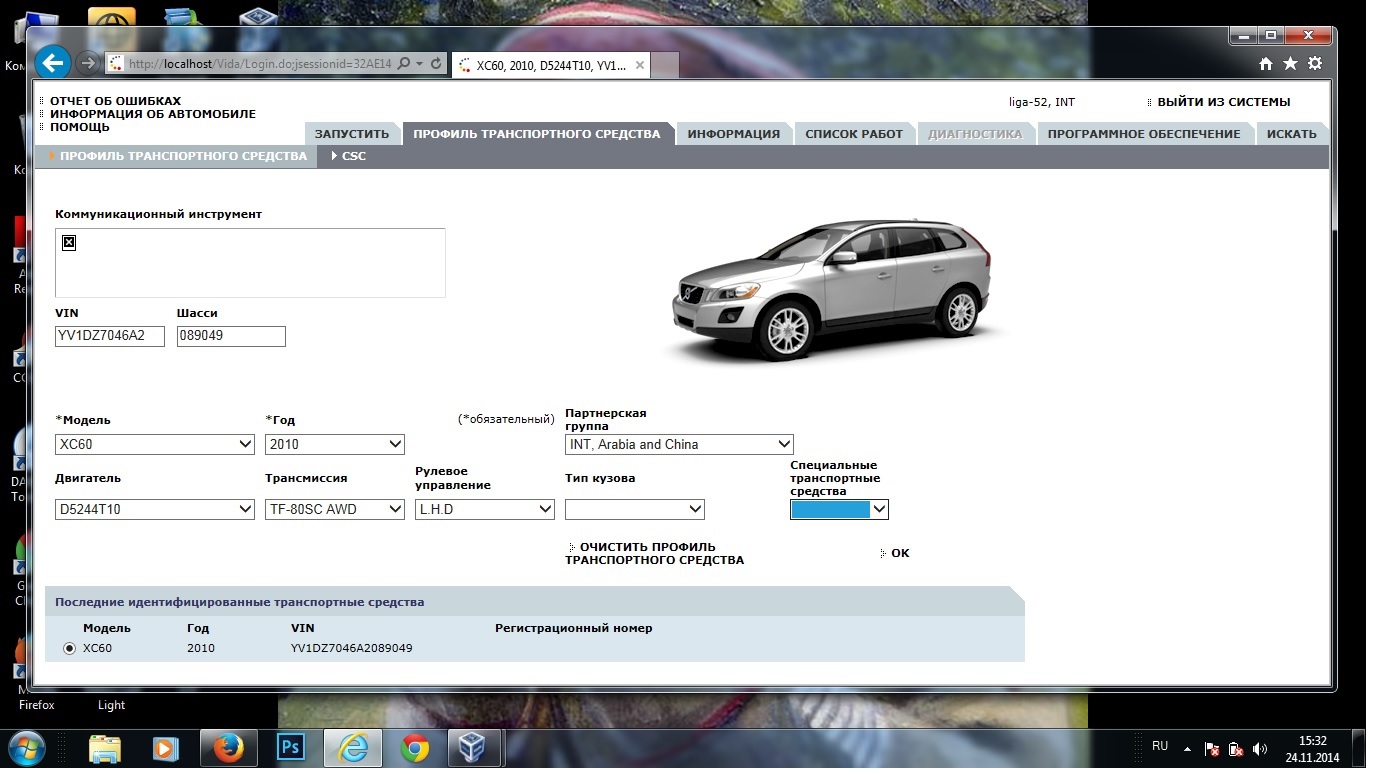

После таких манипуляций должно выглядеть так.
Когда получится такая картинка, дальше займёмся dice.

Сообщение kev6885 » 26.11.2014, 18:05
значит ситуация следующая:

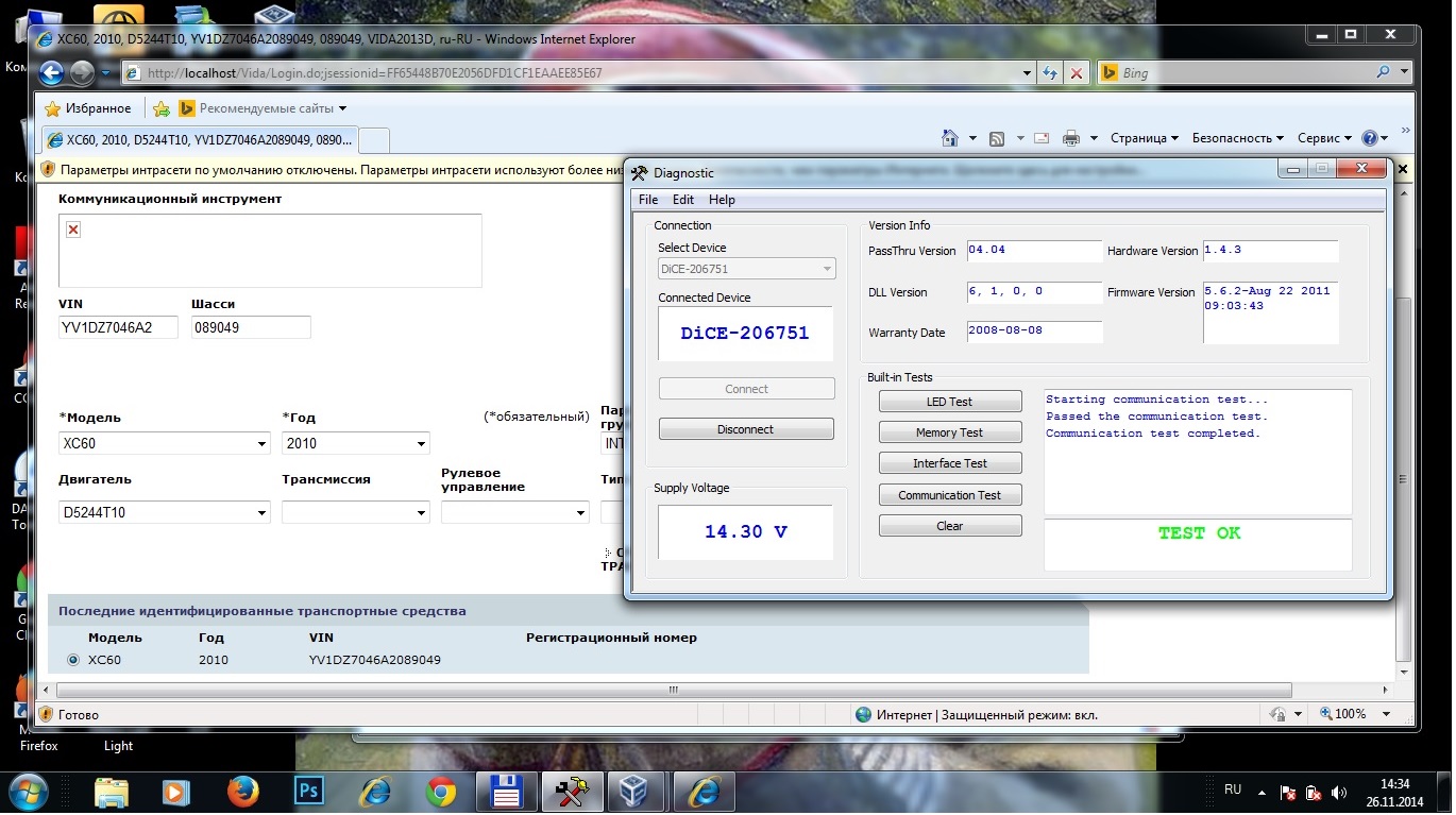

снес я нэтфреймворк 4.5.1, но не так как вы описали(там его не было). а через удаление программ и в добавок снес IE11.Вместо него встроенный оказался IE8. К сожалению это не дало нужного результата :sad:
НО!Есть и положительный момент! в виртуальной машине на ХР SP3 с IE8 дайс определился и увидел машинку!УРА!!!но, в дайс диагностик в виртуальной машине не видит! :sad:
все же надеюсь, что с вашей помощью смогу и на самом компе запустить виду
