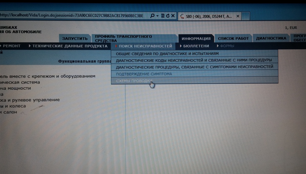

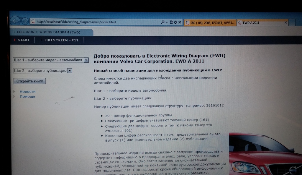

EWD 2011 скачал здесь http://rutracker.org/forum/viewtopic.php?t=3478979
установил,прямо из VIDA попадаю в схемы.

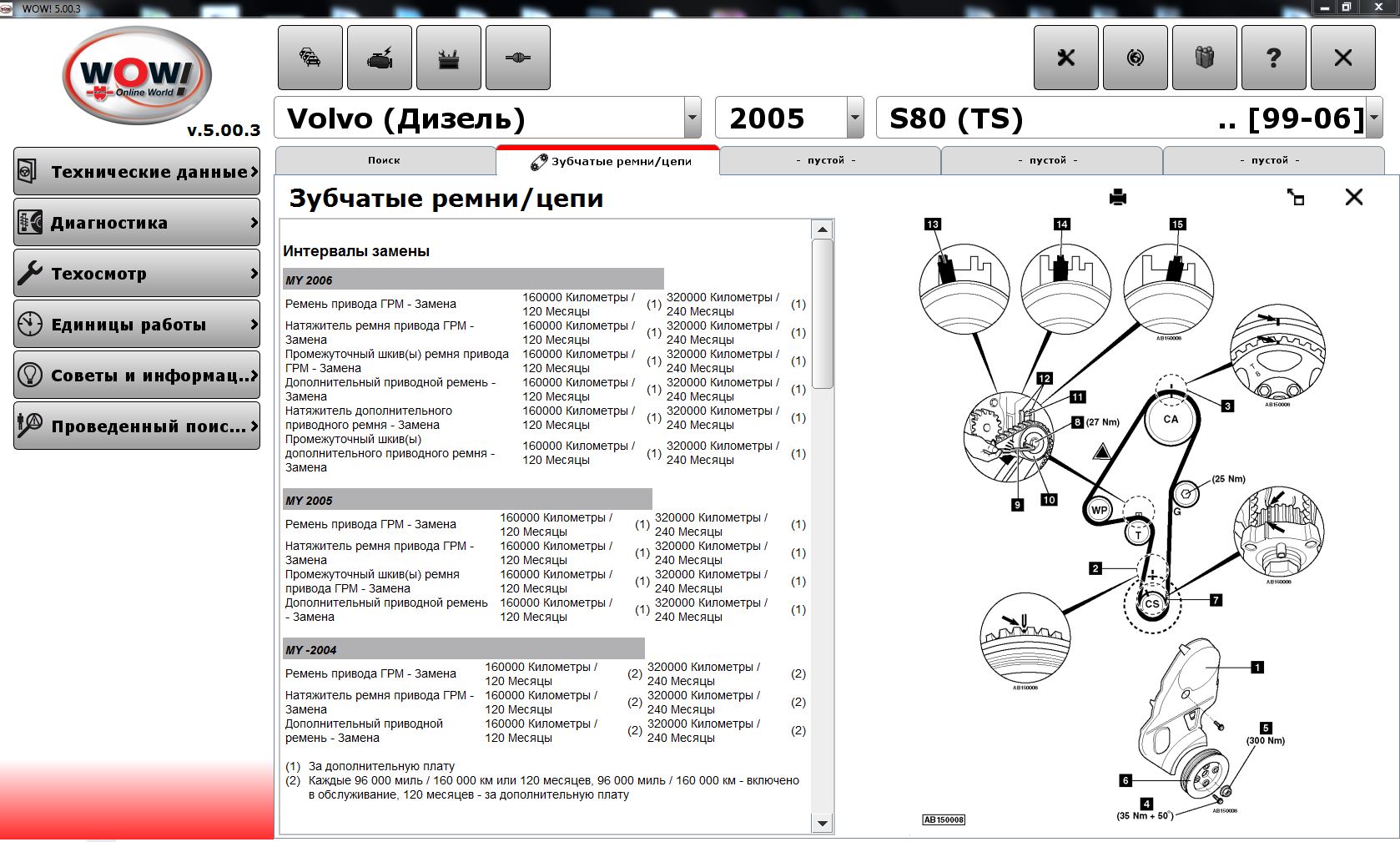

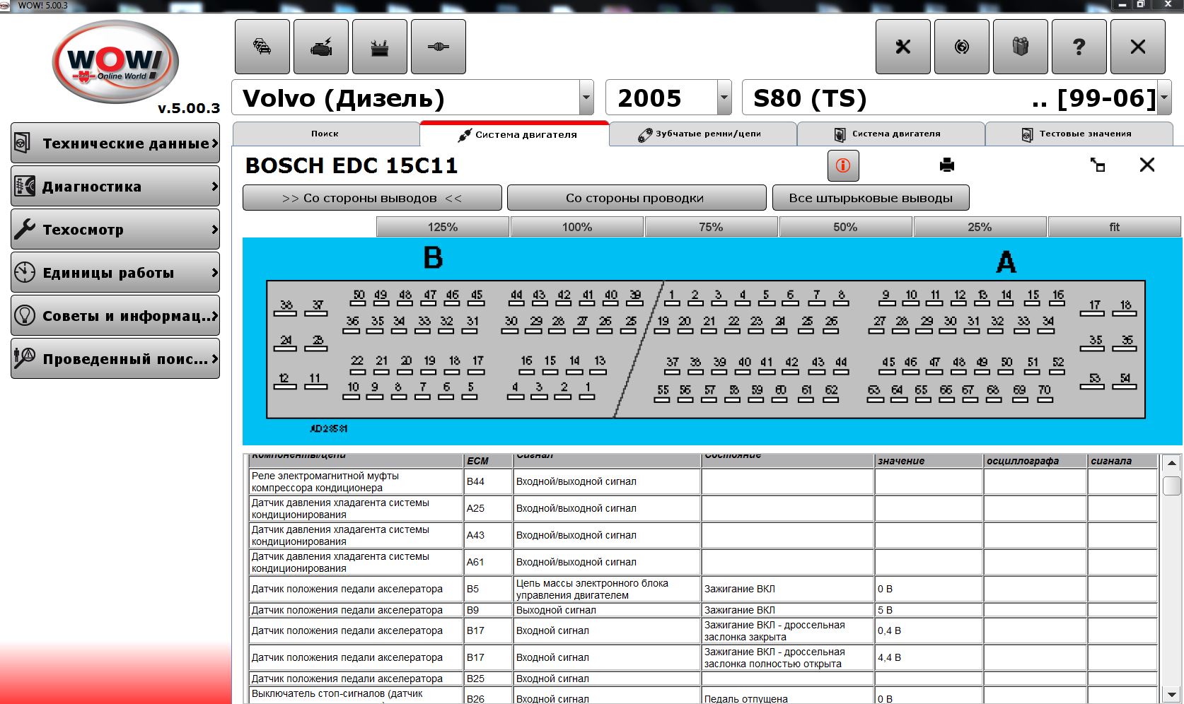

AUTODATA по РУССКИ :ok:
При наличии адаптера еще и сканер .
http://www.aliexpress.com/item/new-comi ... 36440.html
С VIDA не сравнить,но ошибки прочитать-стереть можно :D

По поводу EWD:
1-на компе установлена VIDA
2-инсталлим EWD ,язык русский,для работы с HDD.
3-УСЁ,пользуемся.
