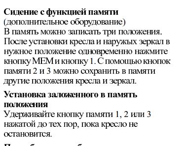

Водительское с приводом и кнопками .
Кнопка 1 для жены , кнопка 3 для меня . Ну и 2 ключа . Каждый пользуется своим . Сидение двигается и зеркала что то пытаются но не доходят до нужного значения .

А кнопку МЕМ нажимал после какого нибудь действия?

Ну как бы кнопку МЕМ нажимаю одновременно с кнопкой 3 назначения когда мой ключик в зажигание . После этого открываю машину своим ключом после жены и водительское кресло двигается . Зеркала что то крякуют , впечатление что проскакивают то ли шестерёнки то ли ещё что то . Скажу честно что смелости сорвать зеркало ещё не набрался . Хотел начать со сброса программно .

Сообщение aleks2 » 10.11.2014, 21:53
А зачем одновременно? Почитай как в мануале написано .

aleks2 писал(а):А зачем одновременно? Почитай как в мануале написано .
Для занесения в паять думаю да .

Сообщение aleks2 » 11.11.2014, 06:01
Забыл :pardon: А я делаю по своему алгоритму и всё работает . Выставляю зеркала или водительское сиденье и после этого нажимаю МЕМ. Всё остаётся в памяти :D
