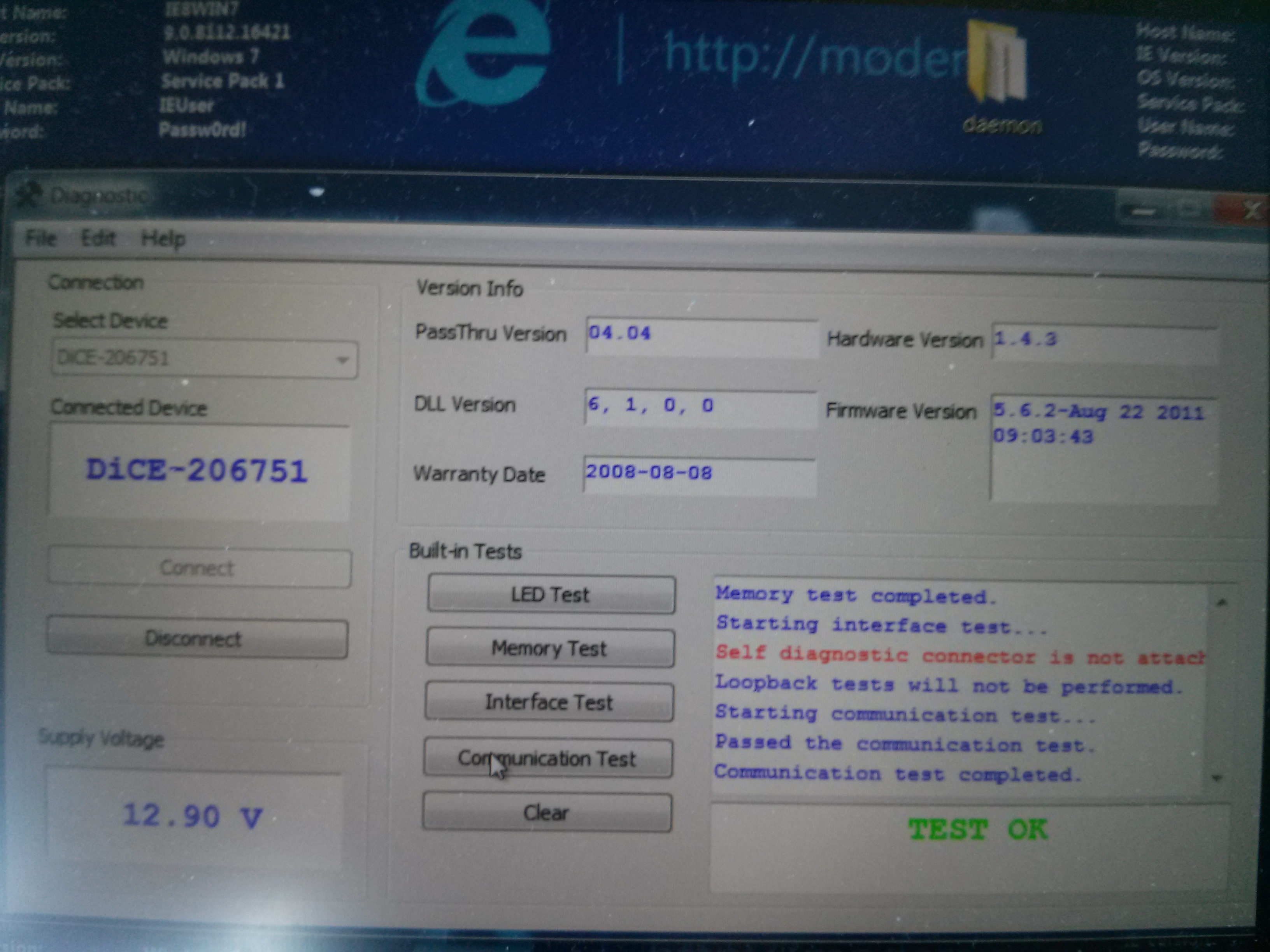

установлена vida 2014d на виндовс 7 виртуалка, прибор китаец брал у проверенного продавца
я еще могу открыть претензию - но не уверен что вина прибора... пробовал подключатся и к другой машинке ее то же не видит

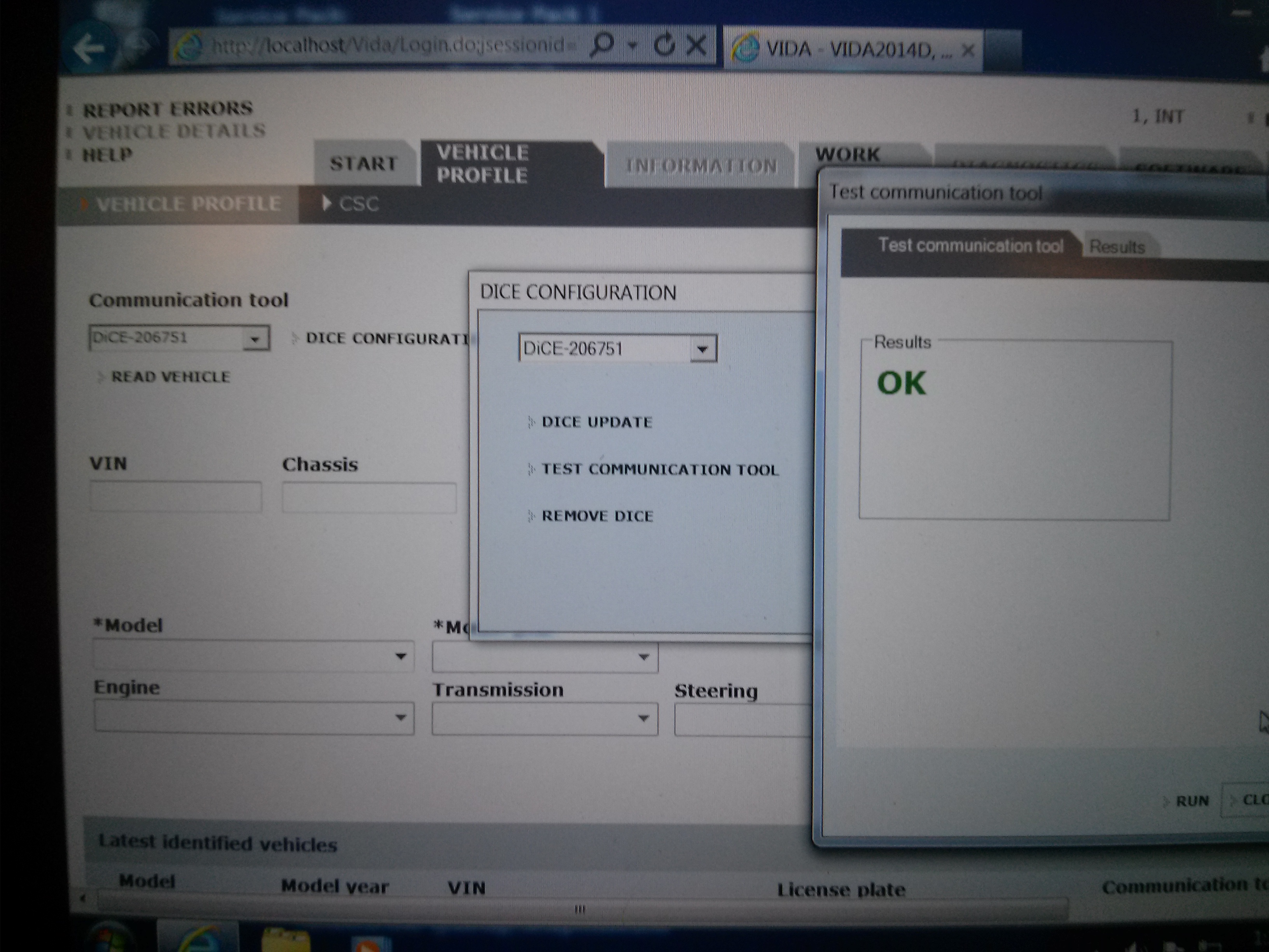

система WINDOWS 7 чистый образ - VIDA 2014D скаченная по ссылке китайца. Систему пробывал переустанавливать несколько раз, подключаться пробывал не только ко своей машинке
проверка DICE проходит успешно VIDA видит DICE
на адаптере мигает зеленый лед и загорается желтый USB лед

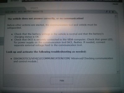

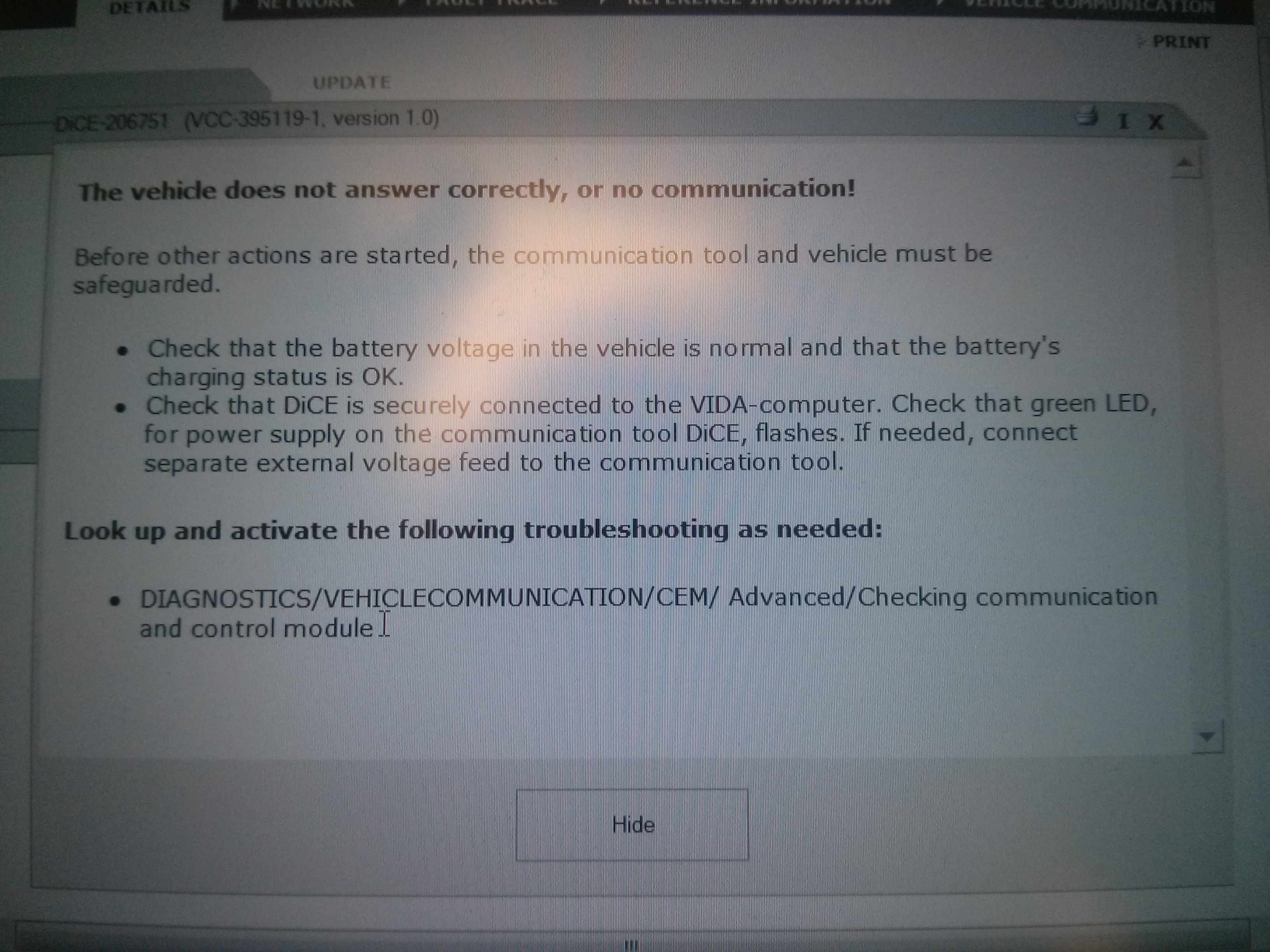

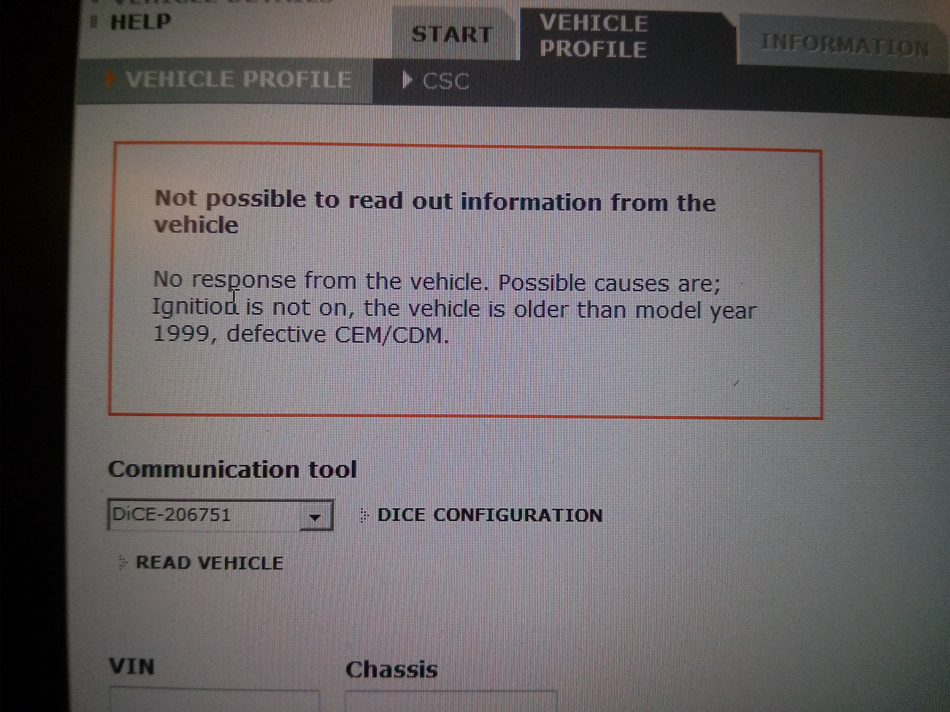

подключение к машине - машина заведена ( положение ключа ON) VIDA выдает сообщение ошибка коммуникации - не VIN не диагностику не считывает .
могу подъехать в любое место Риге - хотелось бы знать проблема с софтом или все же с адаптером ...

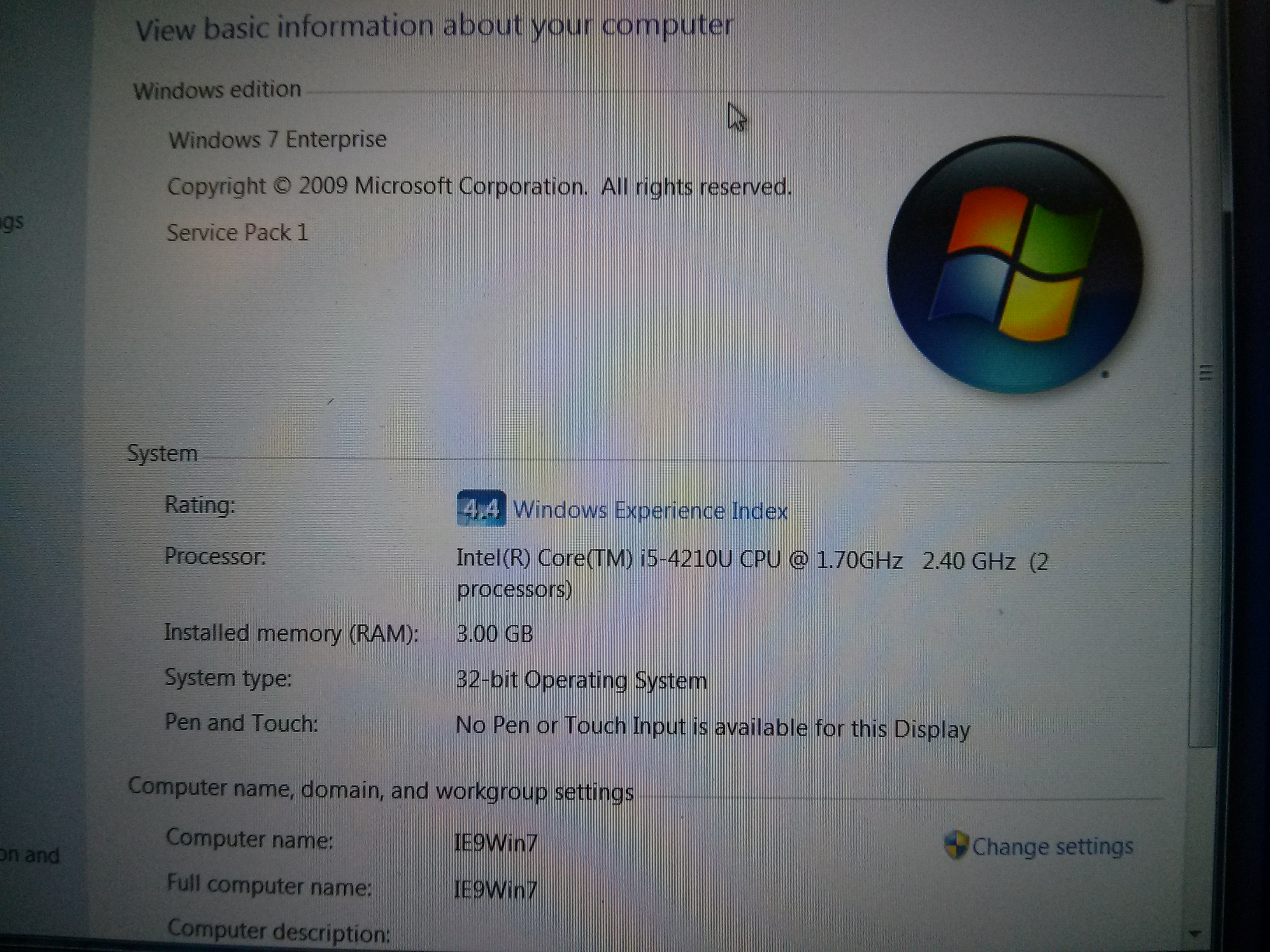

но виртуалка ставит драйвер DICE - видит его в устройствах ,
в VIDA выбираю его как устройство , тест коммуникации проходит или надо что то пробрасывать ? это как ?

Приложите картинку где виртуалка видит ваш DiCE , как устройство.

фотки с устройства
car
CAR message
DICE diagnostic
VIDA +DICE
windows
bars
Сообщения: 14

Покажите My computer -> Manage -> Device manager. DiCE определился как устройство?
