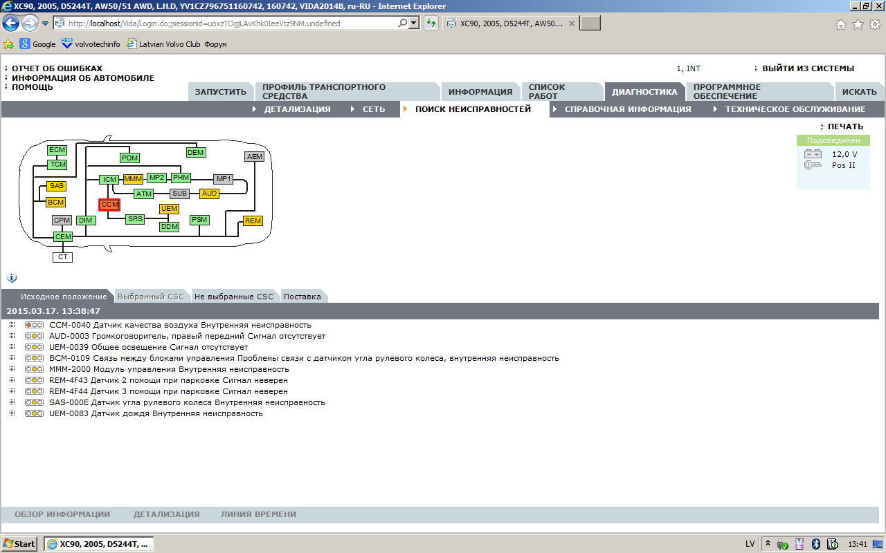

Сообщение mitja » 18.03.2015, 09:34
Коллега на работе приобрёл XC90
вчера пытались стереть ошибки
но желтые блоки остаются при последующих сканированиях
порядок действий - .... поиск неисправностей - поставка - стереть всё - табличка с указаниями - заглушил - завел - 1500 rpm - заглушил - завел - OK - в поставке только ССM-0040 - в "исходное положение" всё тот-же список
желтые я так понимаю - не активные ошибки (уже исправленные)
пример: AUD-0003 Не работает громкоговоритель (а он работает)
есть мнения?
