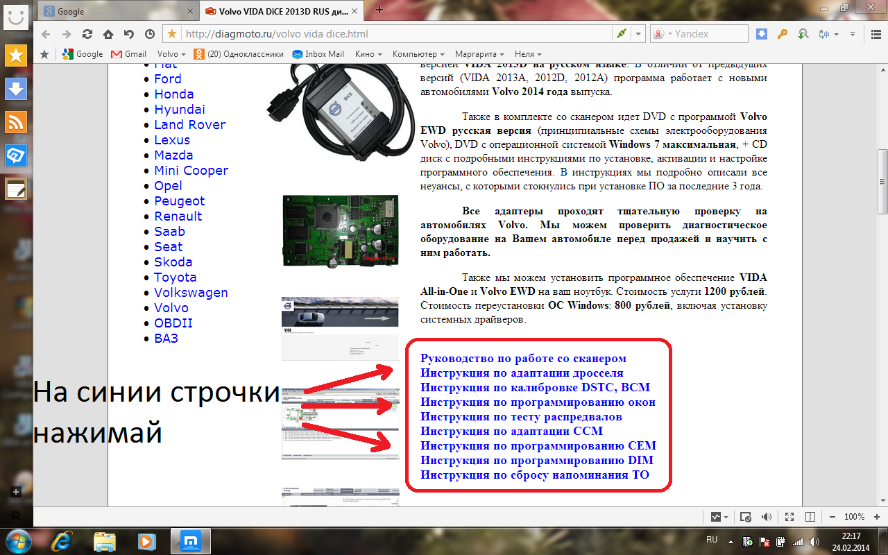

mtk99 Тут можна видео посмотреть. http://diagmoto.ru/volvo%20vida%20dice.html
http://www.youtube.com/watch?v=f9jnrC59aiM

mtk99 Вот почитай , пытался выложить руководство по DICE но ,Расширение pdf запрещено администратором.
