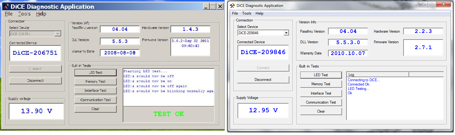

У нас разные DiCE Diagnostic. они по разному тестируют. найди 10 отличий :D при этом нет разницы стоит XP или 7 у меня и там и там тестировала одинакова точна так же как и на 7 сечас у меня. А не как у тебя.

solova64 Ты же вроде соображаешь в элетричестве? Тогда ты должен знать что АБ максимально заряженная 12,72В . А на машине будет меньше . А у вас 12,95В это о чём говорит? Да и тэсты ваши какие то общие, я же показал вам как должно проходить это дело, по отдельности, с каждым тэстом идёт результат проверки. Никаких общих тэстов в одной таблице.

Всё что хочешь нам доказать это относится для ОРИГИНАЛА DICE. А у нас клоны и Китайцы сделали так чтоб якобы прошли все тесты.

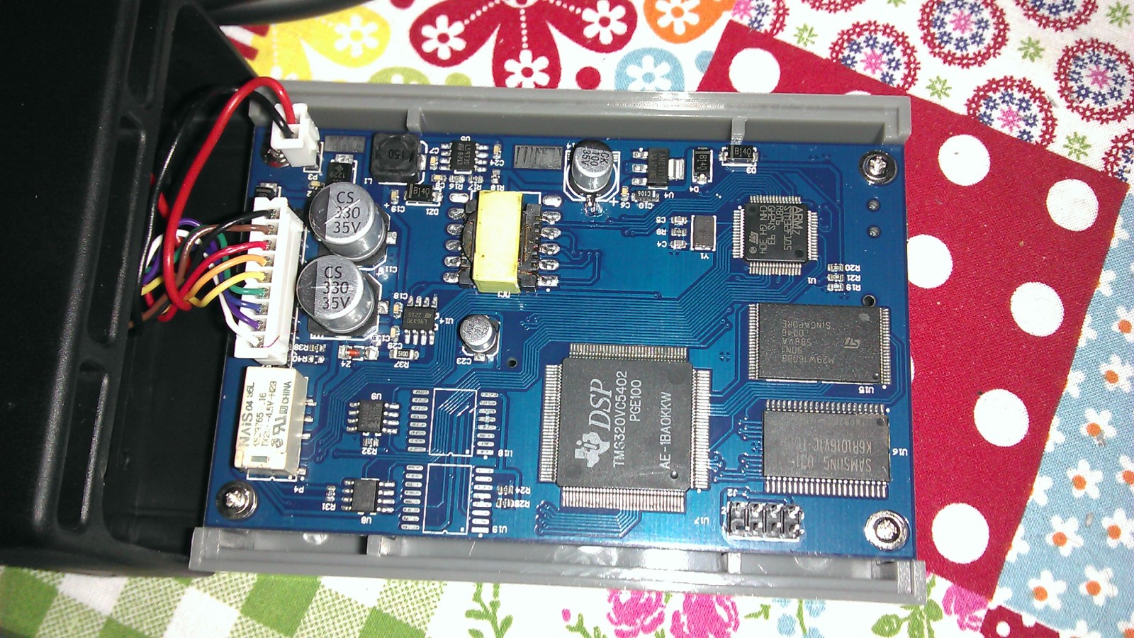

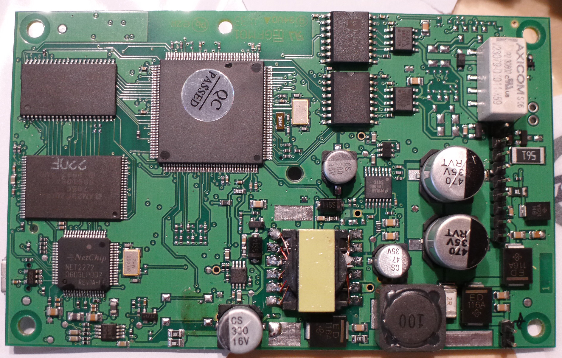

aleks2,Да блин существует несколько вариантов Dice.
Зеленая плата как у тебя
Синяя плата как у многих здесь, у которых напряжение 12,95
Смотри рисунки, только внимательно, ищи отличия
Зеленая плата это клон оригинального Dice.
Синяя плата это китайская разработка, используется совершенно другие элементы (другой процессор), другие прошивки. Прошивку нельзя обновить

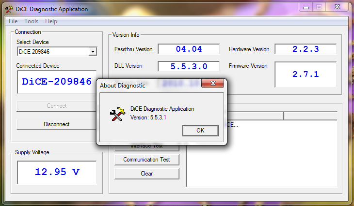

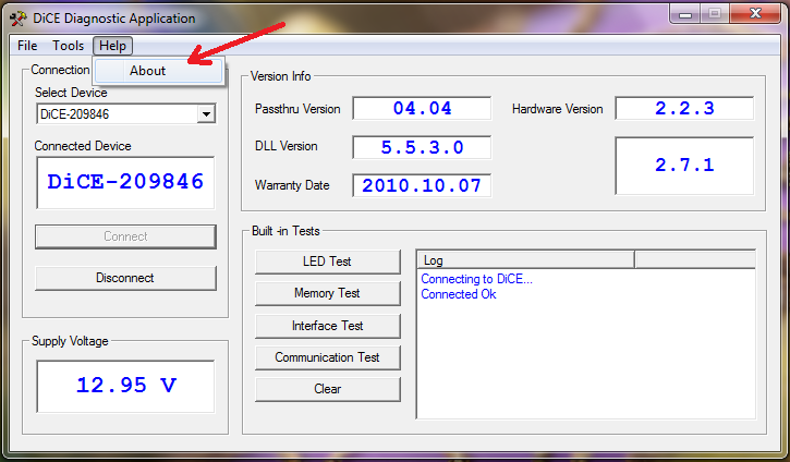

Чтоб больше не было недоразумений. Вот как узнать какая версия стоит у вас.
Открываем, выбираем закладку (Help) появляется (About) нажимаем
