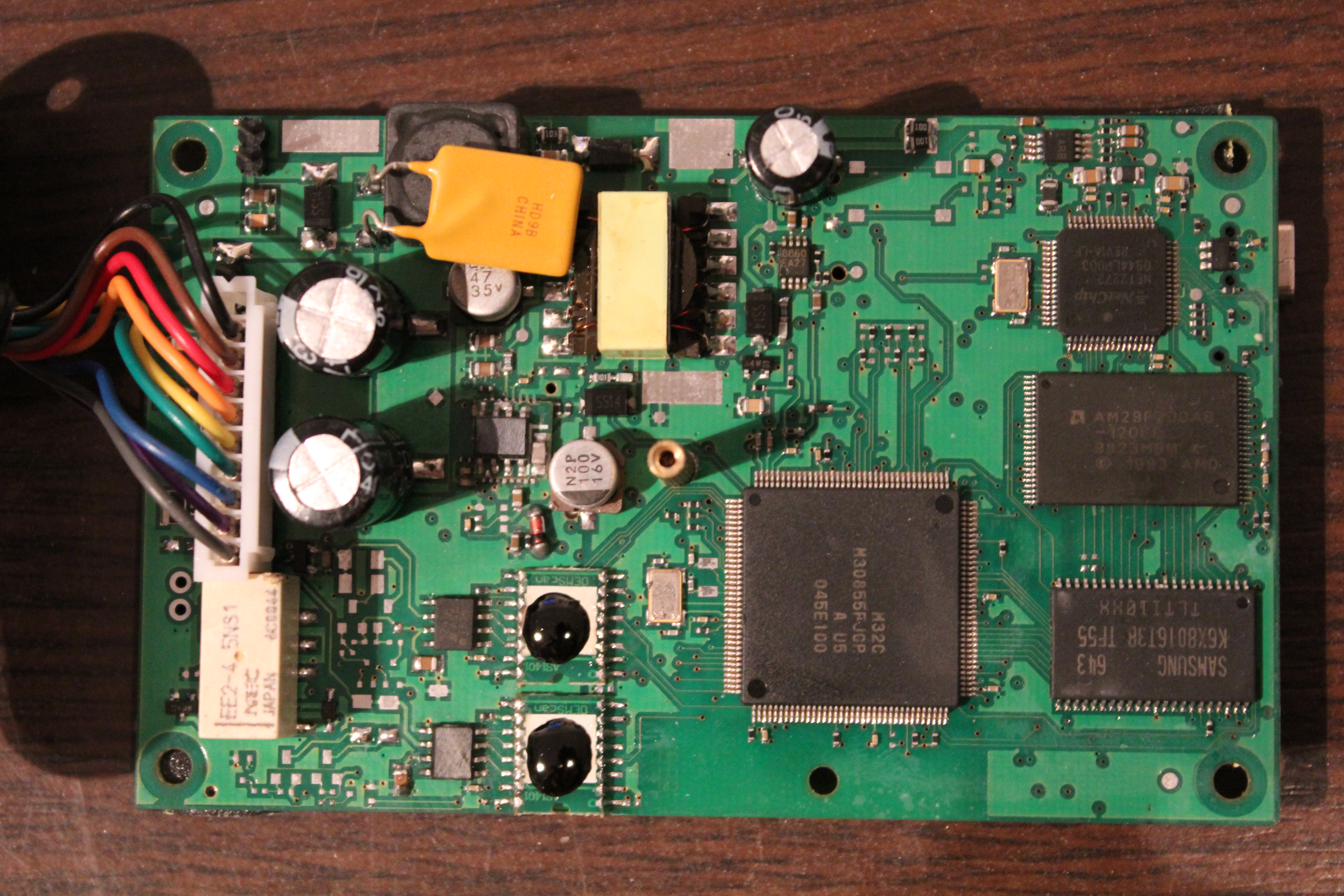

Фотка моего DICE Pro китай 2012 года.

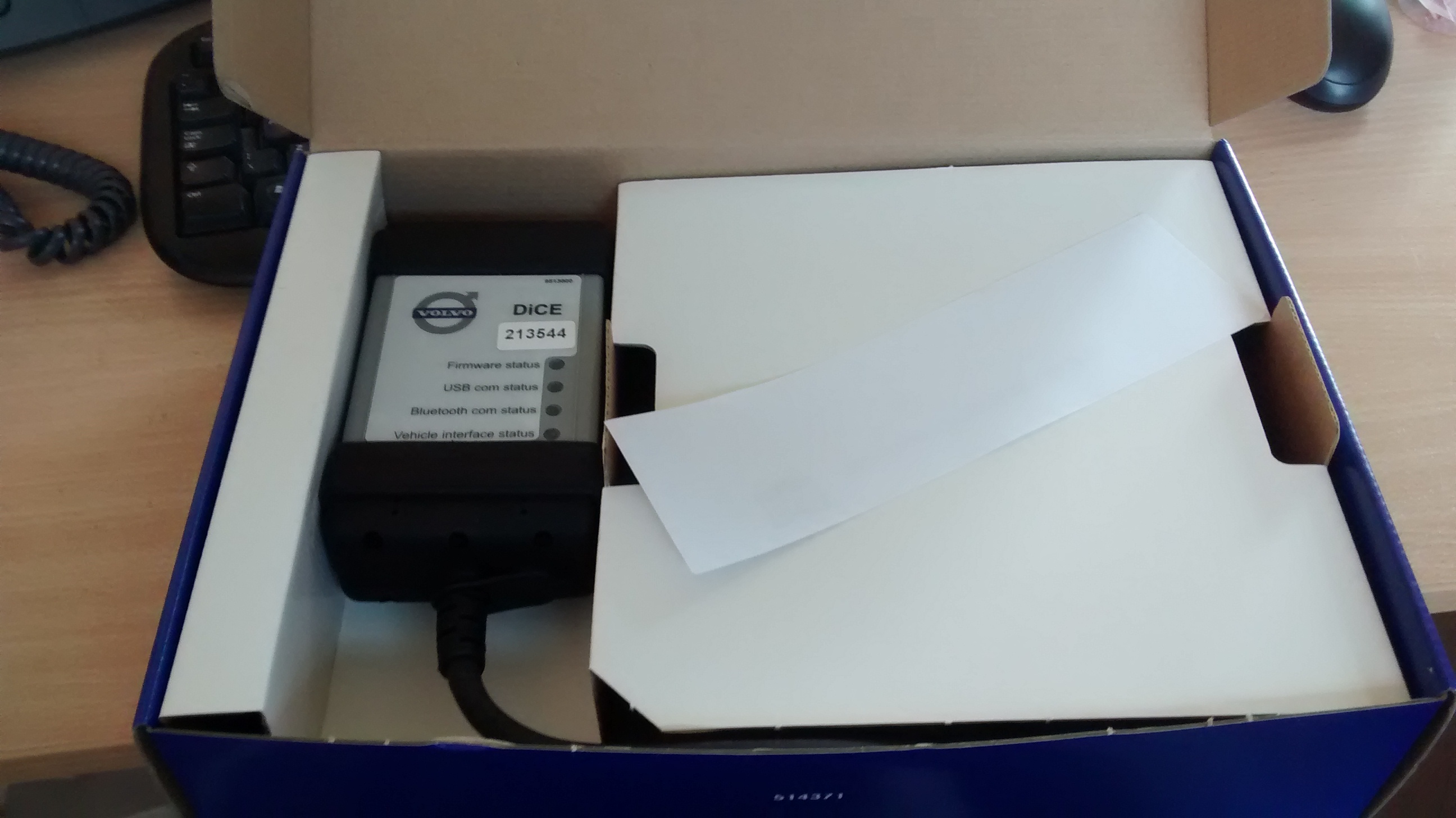

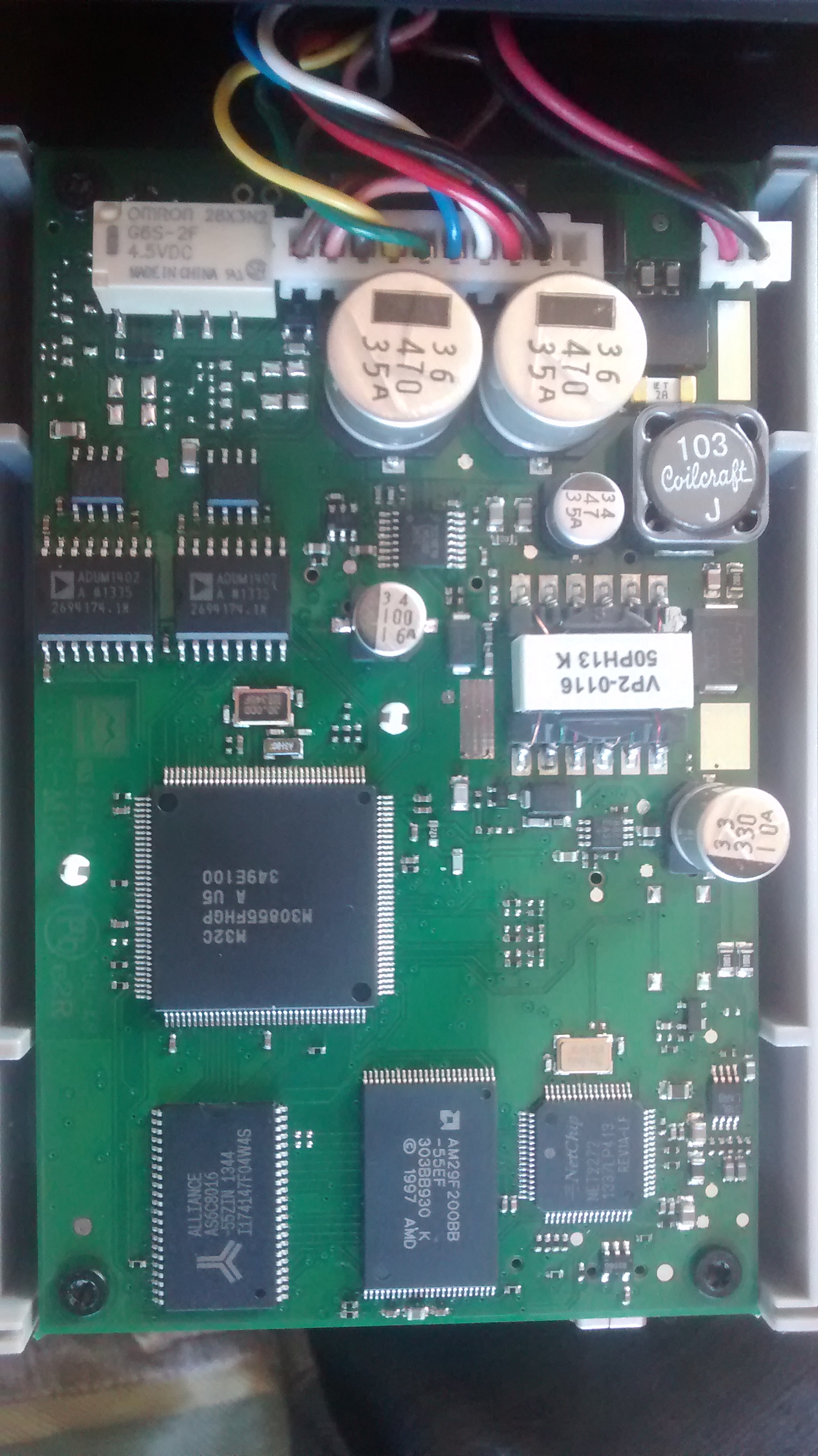

Сообщение mitja » 02.09.2014, 14:49
Сегодня пришел DICE c handler.lv
фото внутренностей для сравнения

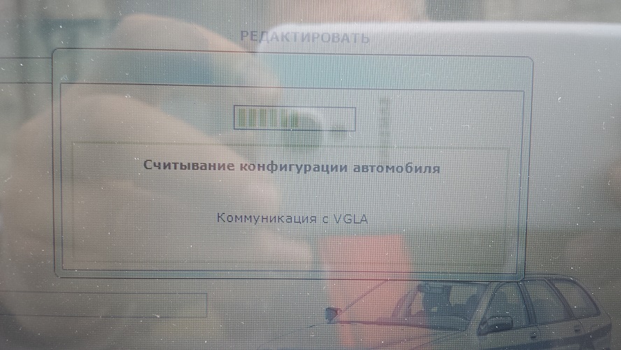

Сообщение Ritter » 03.09.2014, 20:12
Мне сказали что реставрированные DICE больше не доступны .
Собрался силами и заказал Vida Dice 2013D Diagnostic Tool DHL FreeShipping http://www.aliexpress.com/snapshot/6205882030.html € 102,41 , продавец оказался хорошим парнем и указал что это блок питания за 20 баксов . правда DHL ехал до Валмиеры 5 дней с Риги :mad: .
Сегодня подключил , по УСБ прочитал машину .
