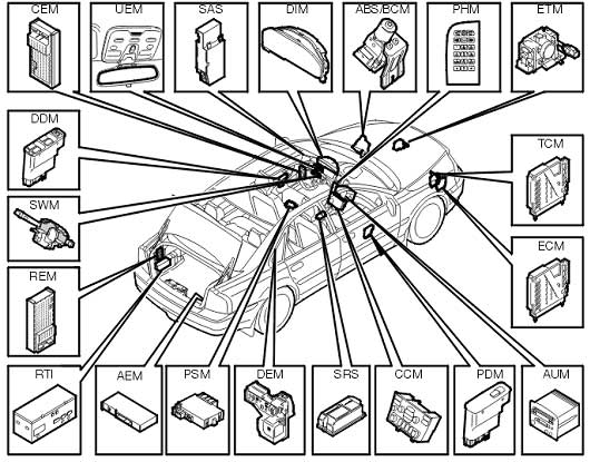

Вот еще есть красивая картинка с местом расположения блоков
p.s.
Белые блоки - Модуль управления не имеет отношения к выбранному CSC

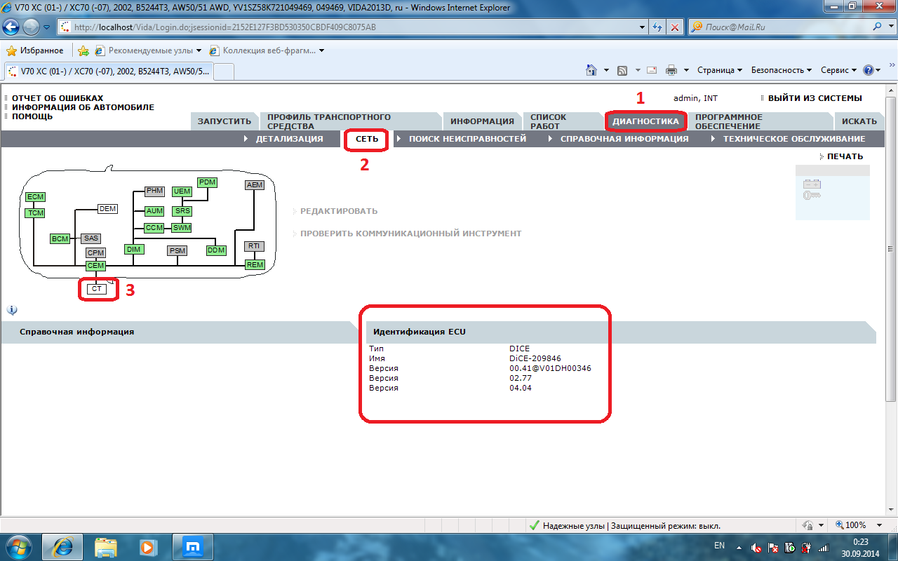

можно как-то пояснить, на примере CT с картинки с блоками
Re: Работать с VIDA, менять заводские настройки Volvo.
Сообщение solova64 » 29.09.2014, 19:14
Тоесть ты выбрал раздел, закладку а в ней белый блок. Значит, что по этому блоку получишь мизерную информацию и нечего с этим блоком сделать не можешь. Нету связи в этом разделе или закладки.
Блок СТ, это разъем куда подключается аппаратура для сканирования машины. Если нажимаешь на блок СТ, можна узнать каким оборудованием прочли машину. (Это нужно когда посылаешь запросы на официальный сервер volvo).

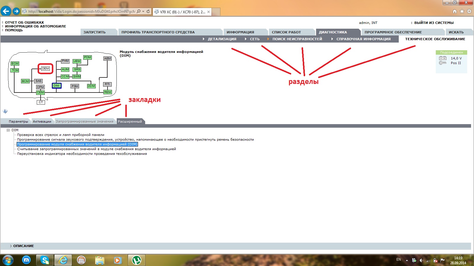

solova64 писал(а):Тоесть ты выбрал раздел, закладку а в ней белый блок. Значит, что по этому блоку получишь мизерную информацию и нечего с этим блоком сделать не можешь. Нету связи в этом разделе или закладки
Модули управления могут быть окрашены в пять разных цветов, поясненных
символом :
Зеленый – Модуль управления имеет отношение к выбранному CSC, но в ходе
проверки DTC неисправность не обнаружена
Красный – Модуль управления имеет отношение к выбранному CSC, и обна‐
ружен активный DTC
Желтый – Модуль управления имеет отношение к выбранному CSC, но обнару‐
женный DTC неактивен
Белый – Модуль управления не имеет отношения к выбранному CSC
Серый – Модуль управления не является частью конфигурации автомобиля
или не реагирует на коммуникацию
