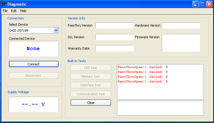

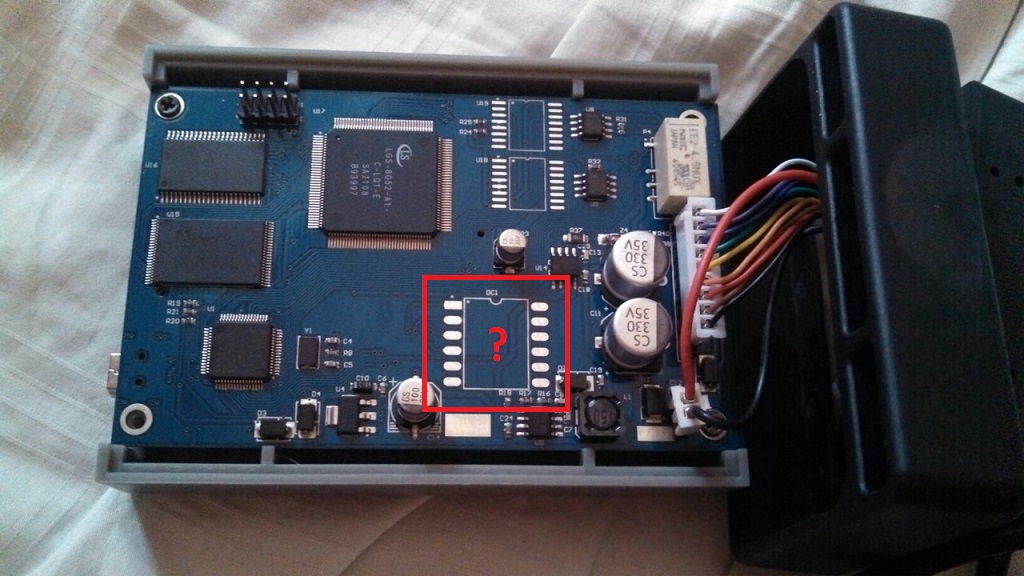

Сообщение Kazan » 02.02.2014, 15:38
Очередные выходные потрачены. Ничего не получилось.
VIDA ставиться без вопросов, драйвер тоже.
При попытке запуска DiCE Diagnostic результата нет (фото 3), к машине естественно тоже не подключается.
Разобрал прибор, проанализировал фото из интернета и заметил, что на моем нету одного элемента, что есть у других.
Возможно проблема в нем??? Как я понял это развязка.
P.S. Машина исправна, специально проверил прибором с цветными диодами (взял у друга).
