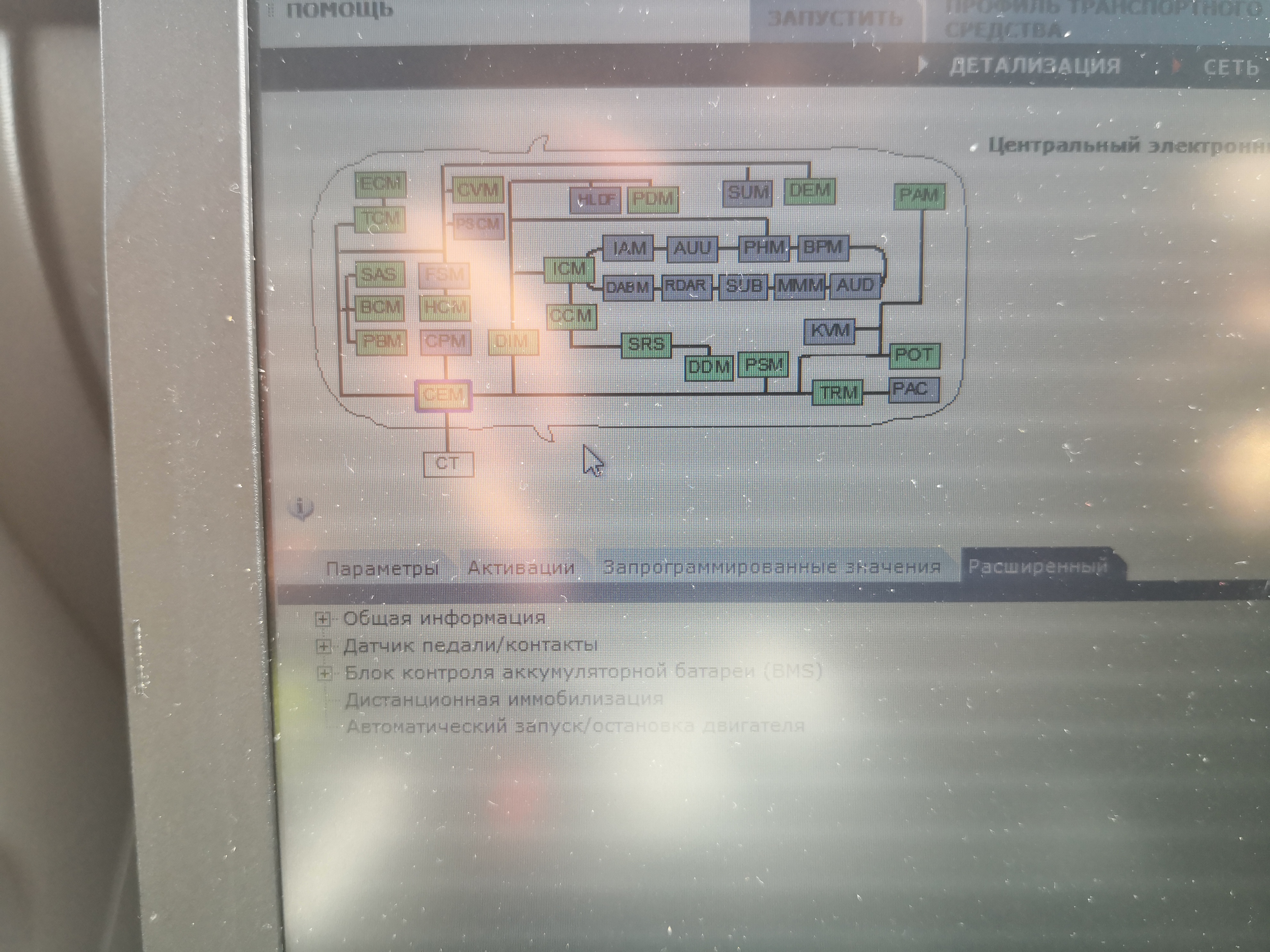

Сообщение Novijdenj » 16.08.2019, 22:46
Может кто подсказать. Где найти программирование CEM? Обычные два способа не работаю, нету тех действий которые должны быть. На фото видно. На других машинах получалось, а на моей xc60 2009 не могу
Запрограмирование значения
Внизу слева в списке должно быть отдельно CEM, но нету

Сообщение solova64 » 17.08.2019, 17:12
Что-то я не понял что вы не можете сделать.
Свет и изменить км на мили, F, ТО можно Vida до 2006 г.
Дальше нужно спецоборудование.

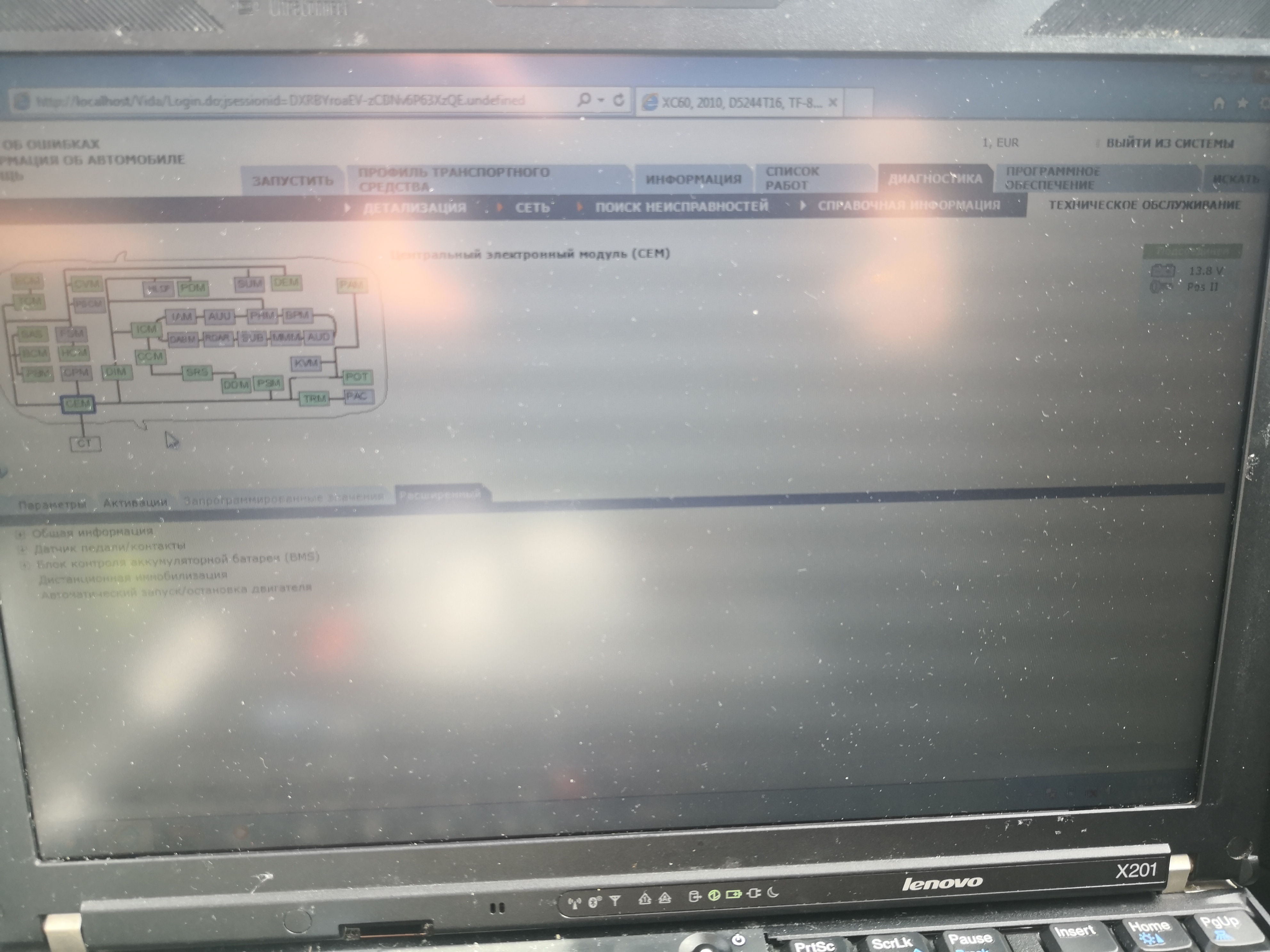

Сообщение Novijdenj » 25.08.2019, 07:30
Я хочу выключить так называемый скандинавский свет. Когда переключатель освещения стоит на ноль ближний свет у меня горит, а я хочу это отключить. Как написано в начале форума надо зайти в программирование CEM. У меня клон 2014d. И на xc90 2012 года я смог это сделать, а на своей нет

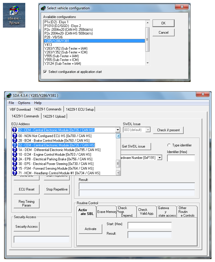

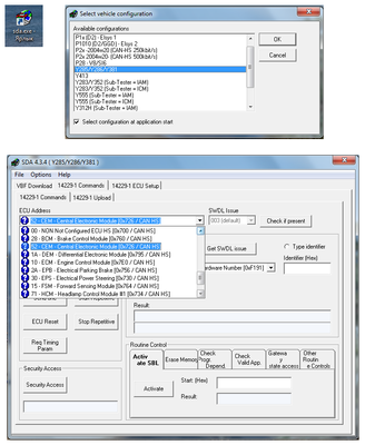

Сообщение solova64 » 25.08.2019, 11:59
Повторяю ещё раз для тех кто не внимательно читает.
VIDAй можно изменять настройки в СЕМе до 2006 года.
Дальше нужно спец софт и оборудование которое может программировать СЕМ. То есть машины с 2006 года надо программировать напрямую СЕМ.
Vida уже не катит.
К примеру один из софтов.
