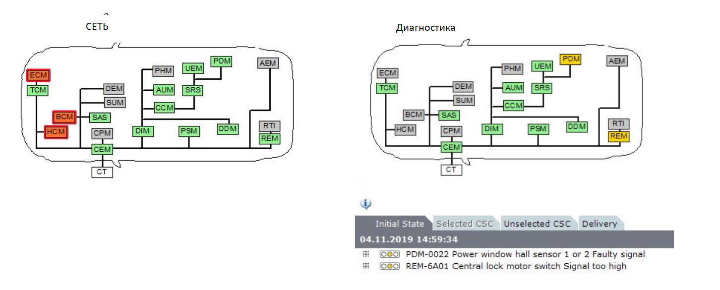

Сообщение kev05 » 04.11.2019, 22:49
Доброго времени суток!
1. Что означает CSC (Customer Symptom Code)?
2. Как понять назначение и смысл вкладок:
-Исходное положение?
-Выбранный CSC?
-Невыбранный CSC?
3. Почему на вкладке Сеть (Network) блок ECM (например) имеет красный цвет, а на вкладке Диагностика этот блок серый?

Сообщение stark » 05.11.2019, 11:14
kev05 писал(а):Доброго времени суток!
-Выбранный CSC?
-Невыбранный CSC?
В разделе "Сеть" Вы можете видеть все блоки в машине. Красный цвет отзначает, что блок не на связи.
В разделе "Диагностика" Вы можете видеть все блоки в машине. Серый цвет отзначает, что нет информации о блоке.
Customer Symptom Code - какие симптомы заметил клиент. p.s. не смотрю на это.
Сообщение kev05 » 05.11.2019, 20:45
Спасибо, stark!
Помогли разобраться. Запустил двигатель, закрылся изнутри. Обновил данные. После этого ранее красные блоки ECM и CEM стали зелеными.
