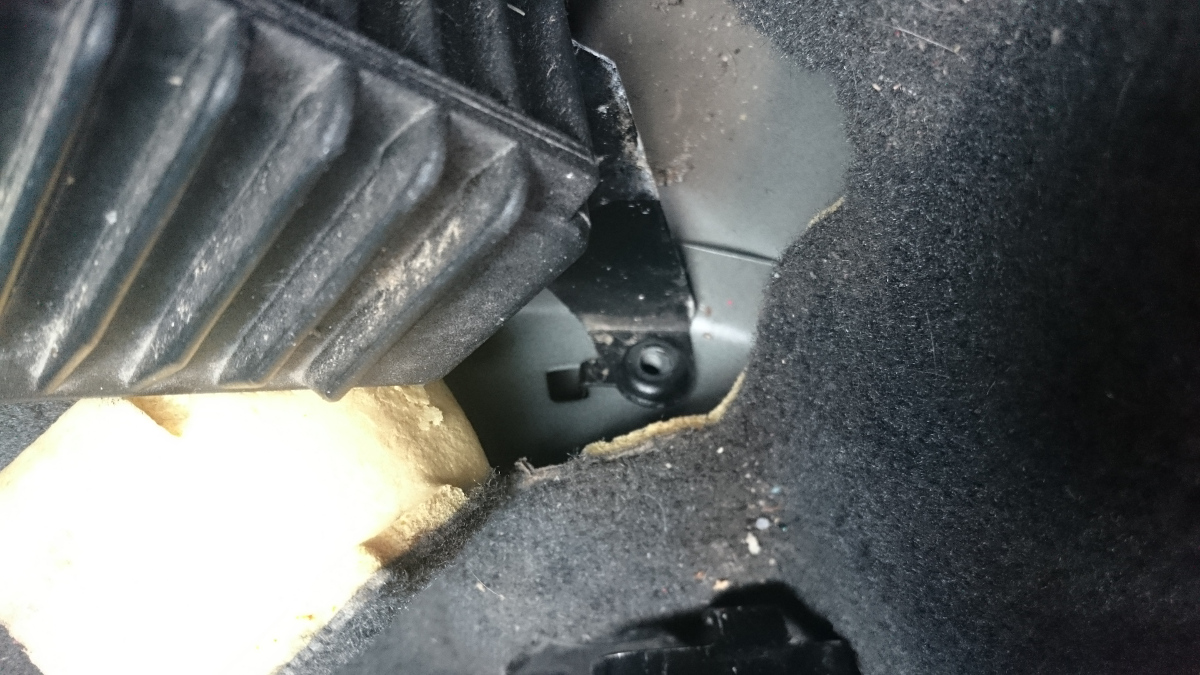

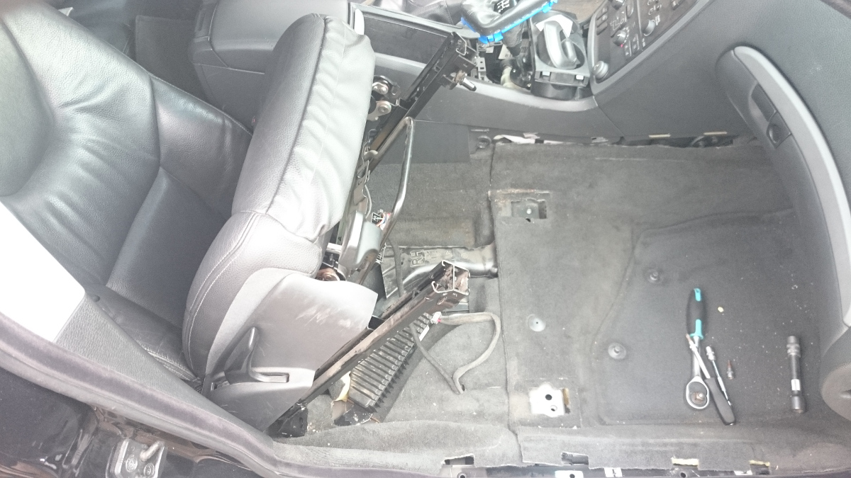

Сообщение stark » 02.11.2017, 10:22
Тогда можно ставить. Только усилитель тоже надо ставиль. Он ставиться под пассажирские сиденье.
