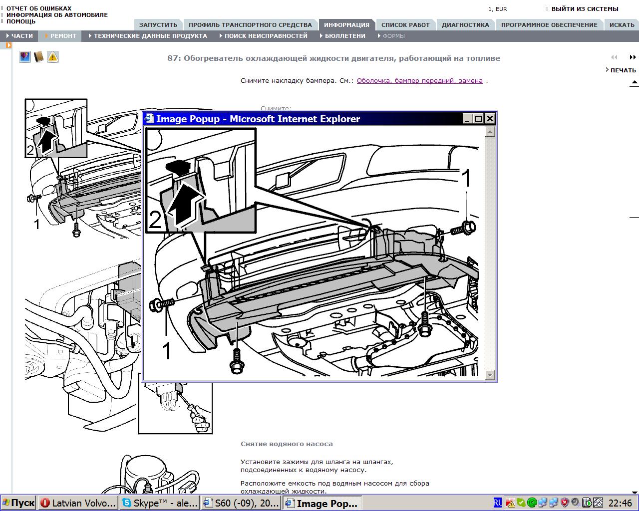

Ну что бы осмотреть интеркулер , бампер не обязательно снимать, а достаточно защиту радиаторов снять, по VIDA он называется воздухоотражатель

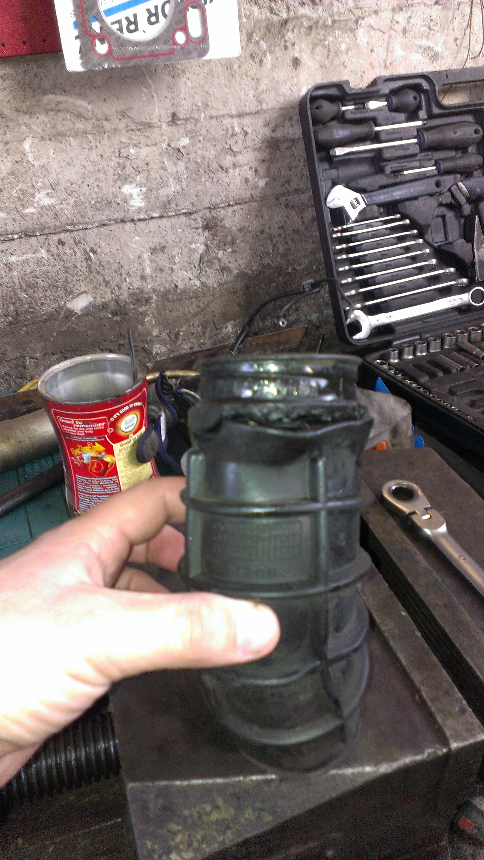

Вчера поменял интеркулер - свист остался, интеркулер весь был в масле в нижней части и как бы вздут... Сегодня поменяли резинку (патрубок) тот что стоит перед самой турбиной - там оказалась дыра огроменная, при чем кто-то пытался ее заделать вставив какую-то лабудень - пластмассовое кольцо внутрь патрубка... Хорошо что турбина не наелась песка и бог знает чего еще... Патрубки эти, оказывается, болезнь у вольво - со временем резина "устает" от масла и прочих прелестей, и лопается -
