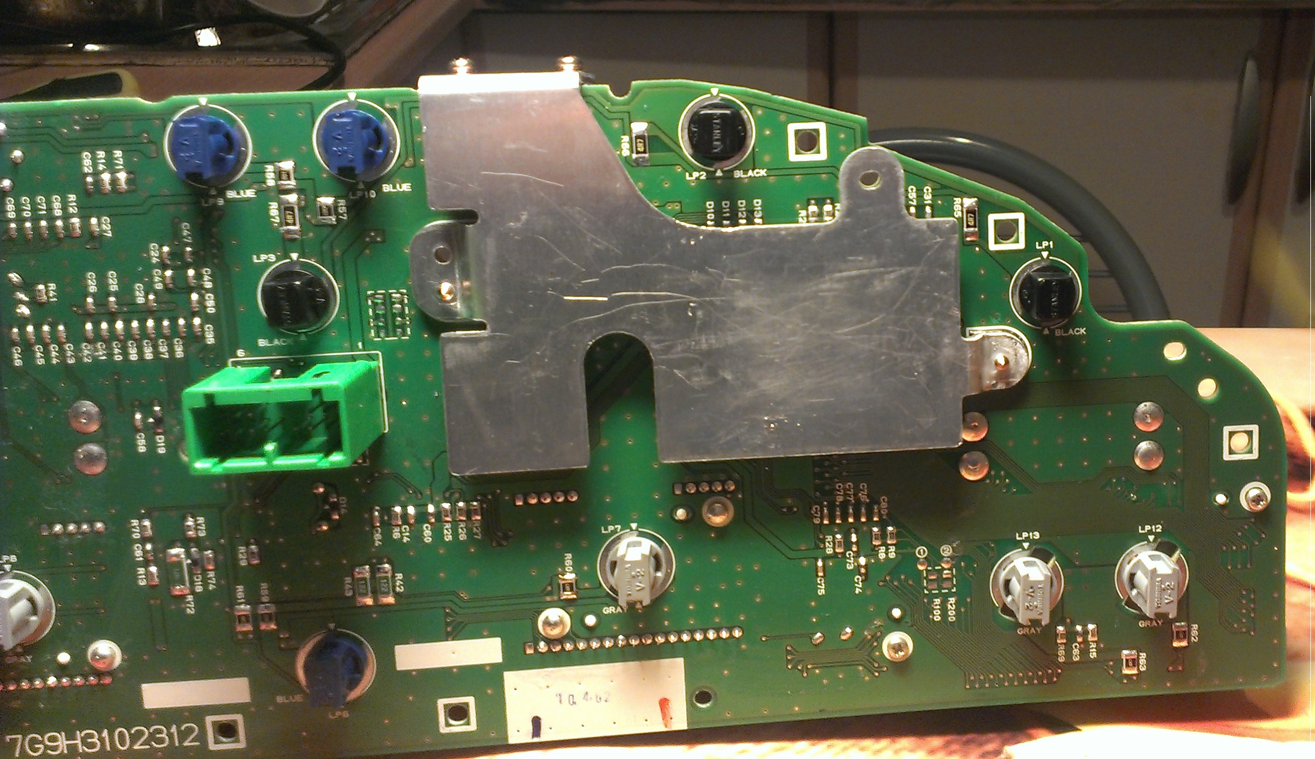

В общем пропаяны были все микрухи кроме той что между дисплеями и практически все контакты каждой детали - сопротивлений, диодов, шмиодов и т.д. и т.п.. Ничего из этого не помогло. :shock: Симптом все время был один и тот же - вся панель гасла кроме правых нижних двух лампочек "мясорубки" и не пристегнутого ремня. Загоралась вся подсветка и поднимались стрелки приборов только если деформировать плату панели. Нажатие в области микрухи "Epson" включало все, через некоторое время вновь все гасло. Предыдущий "хозяин" решил эту проблему тем, что подложил картонку под радиатор. Но со временем это перестало работать - колхоз он и в африке колхоз.
Решение было таким:
Разобрали панель, в разобранном виде подкидывали к машине, и паяли по частям, микруху за микрухой, группы сопротивлений и диодов по очереди. Бегали раз 15 наверное в машину и обратно...
В итоге стало ясно, что именно под радиатором аллюминиевым проблема.
Открутили люминьку
Первый шаг.
И пропаяли эту группу
Шаг 2.
После этого панель заработала как надо.

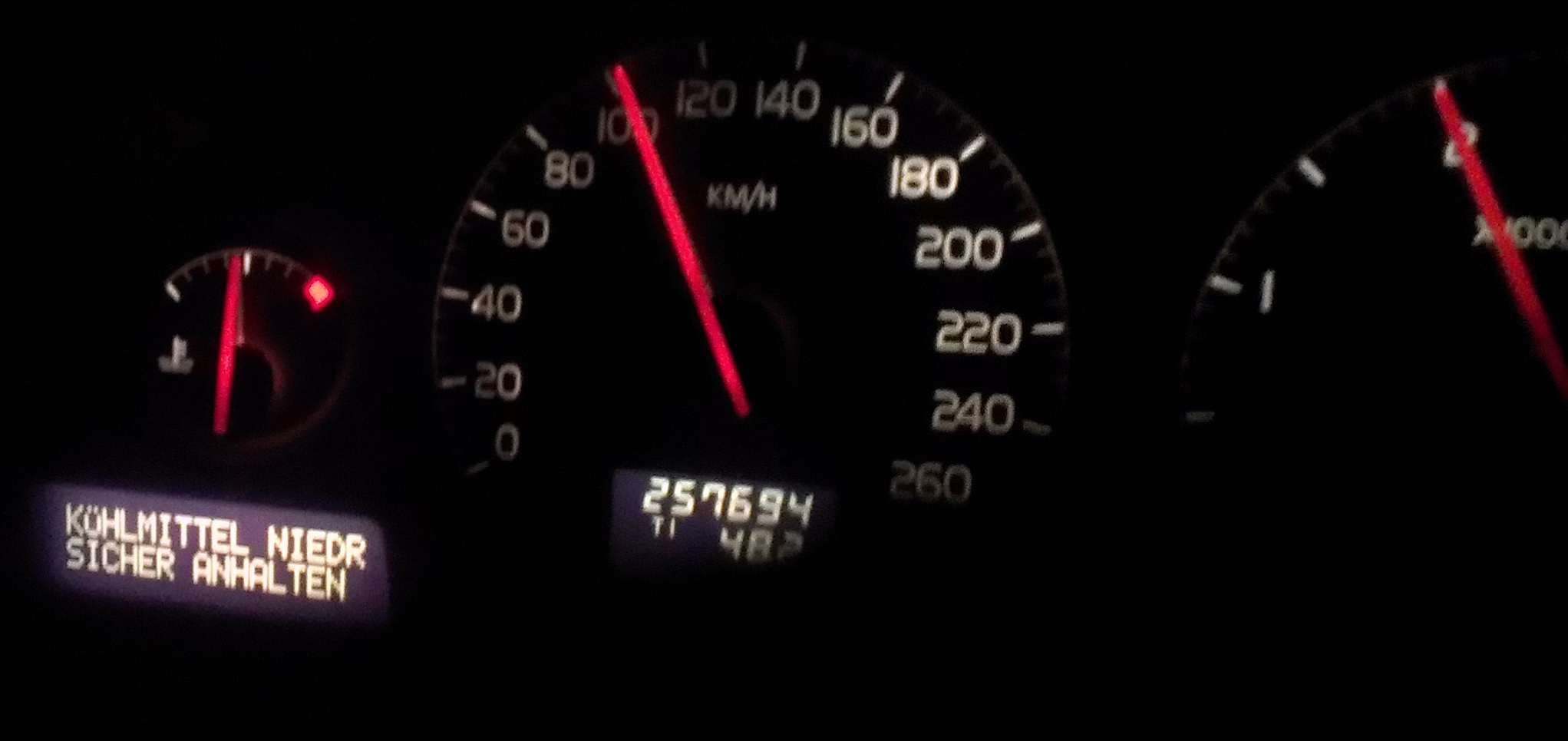

Вот фотка рабочей панели - сообщение после обслуги у Алексея открылся термостат и нужно было плеснуть антифризу после замены помпы и ремней. Алексею и его ребятам к стати тоже огромное спасибо.
В общем огромное спасибо solova64. Если проблема повториться, а я ОЧЕНЬ НАДЕЮСЬ ЧТО НЕТ, отпишусь. :ok:

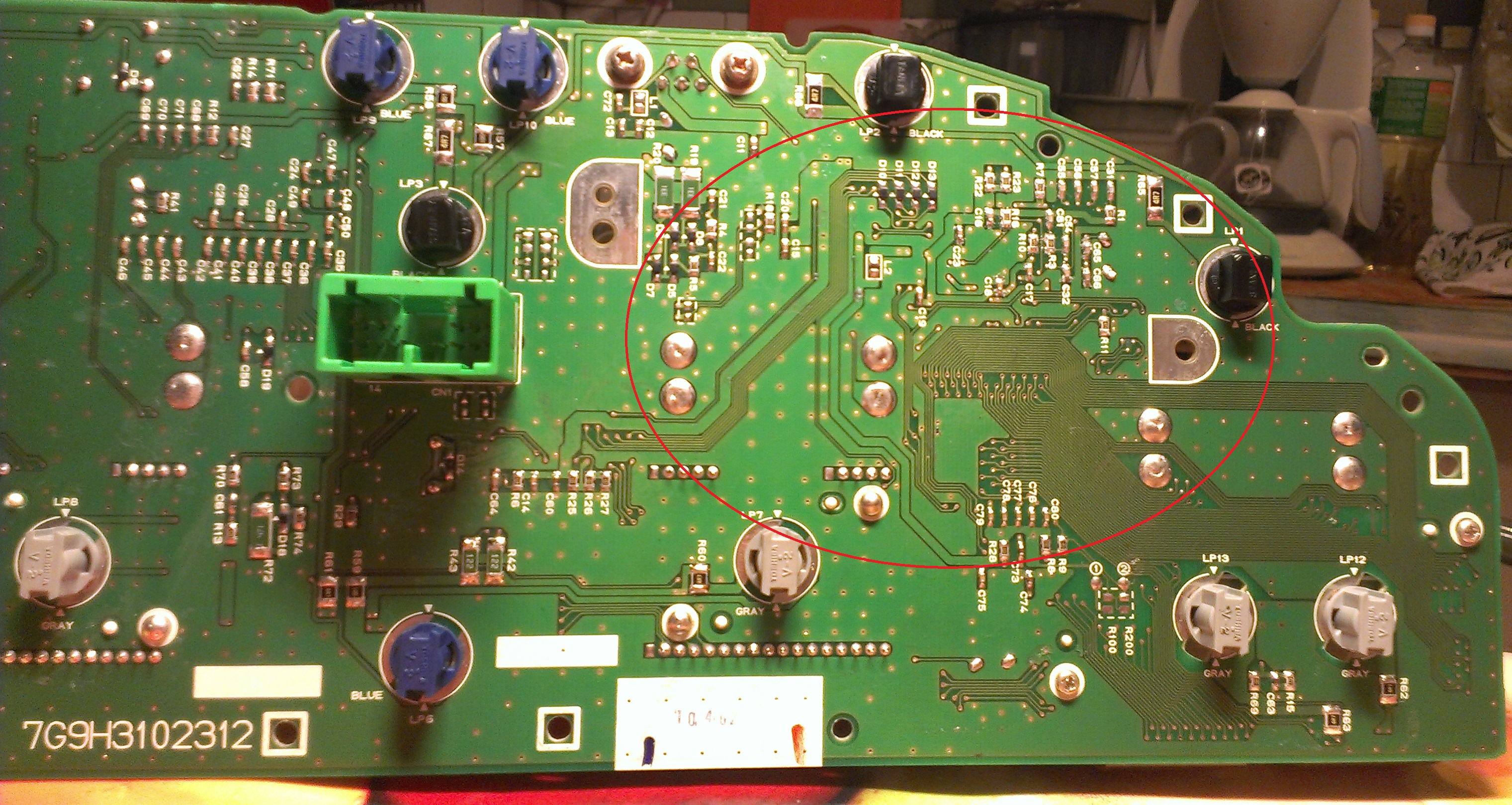

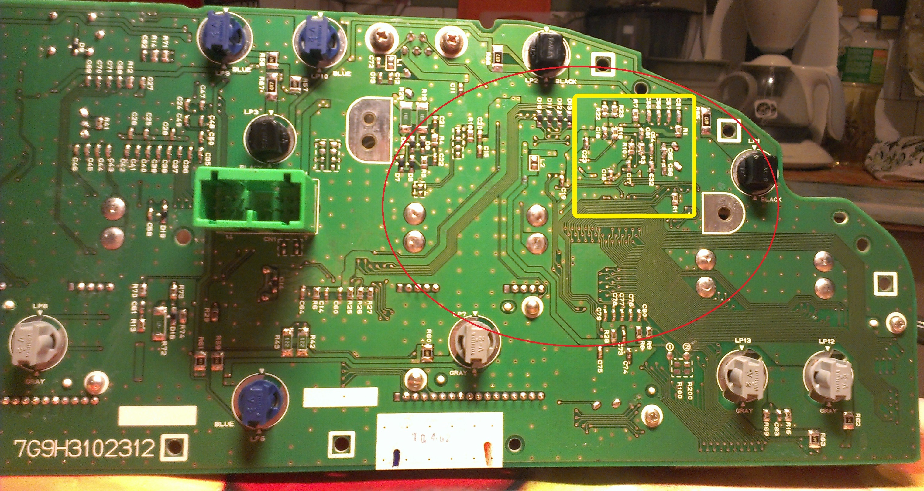

Сообщение solova64 » 12.02.2014, 17:56
Большое спасибо за благодарность. :hello1:
Если быть точным то мы пропаяли вот что.
Сообщение mitja » 12.02.2014, 20:35
Тоже обращал внимание на эти резюки и кондеры ,они акурат за главным процем и если его паять феном то с другой стороны все плывет. Но криминала не было.
